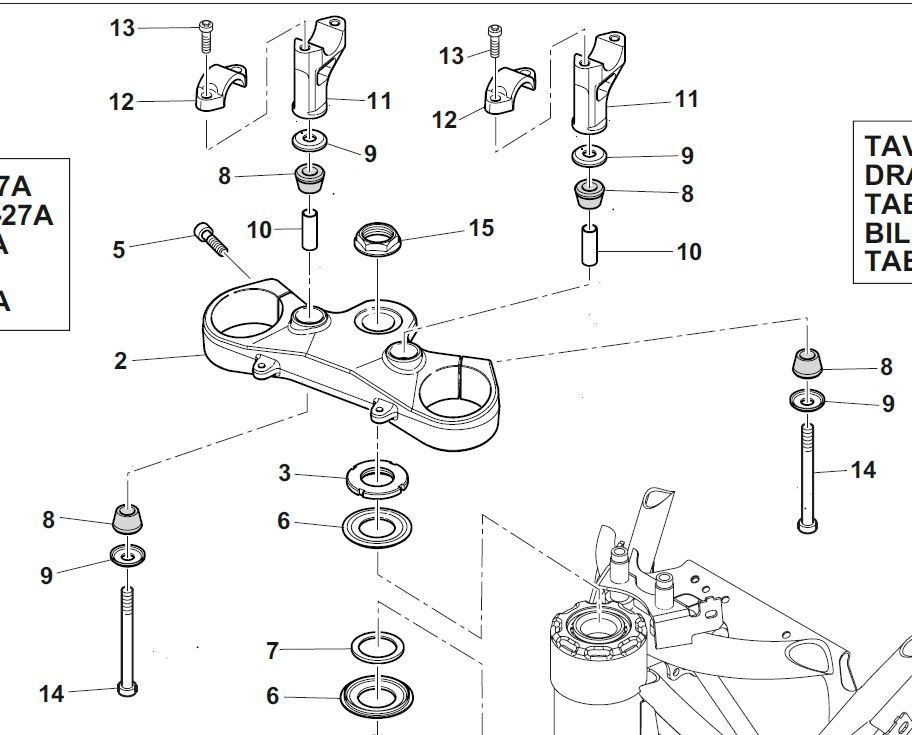

Hallo Leute, leider ist meine Lenkerhalterung so verbogen, dass ich sie gerne ersetzen würde. Gibt es neben dem Originalteil auch andere Hersteller, die eine andere Form haben? Beim letzten Treffen hab ich sowas schon mal gesehen.

...Du meinst die Lenkerklemmblöcke nehme ich mal an. Wenn die Nuda mal umgefallen ist und der Lenker dann schief steht, so liegt das meistens nicht an den Klemmblöcken selbst, sondern an der Stahlhülse bzw. der Schraube, mit denen die Lenkerklemmblöcke von unten an die obere Gabelbrücke geschraubt sind...neue Hülsen und Schrauben bekommst Du für paar Euro! Siehe Explosionszeichnung Nr. 10 und Nr. 14.
Andere Klemmblöcke (Alu gefräst und eloxiert) gibt es (noch) von LSL.
Die sind tiefer und gerade ausgeführt, also kommt der Lenker etwas runter und etwas nach vorne was die Sitzposition etwas mehr in Richtung Vorderrad bringt...ich persönlich finde das super.
Hier der Link: https://www.lsl.eu/127hu02-klemmbock-kit-nuda-900.html

habe am wochenende die lsl klemmböcke verbaut. sitzposition ist geschmacksache, meinen trifft das genau. danke für den tipp!
