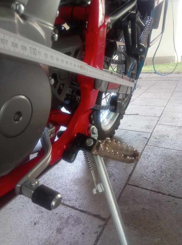

die Kette spanne ich etwas unkonventionell. Dazu spanne ich das Heck mit einem Spanngurt so weit runter, dass die Mitten von Ritzel, Achsschwingenbolzen und Kettblatt auf einer Linie ligen. Das ist der Zustand an welchem die längste Kettenlänge benötigt wird. Dabei könnte man den Kettendurchhang auf Null stellen. Da im Gelände etwas Dreck zwischen der Kette und den Zahnrädern kommt, lasse ich einen Durchhang von 5mm.
Wenn man das einmal so gemacht hat, kann man den Spanngurt entfernen und nun auf dem Seitenständer stehend den Durchhang an einer bestimmten stelle messen. Man weiß nun, wie der Durchhang dort im Normalfall ist und kann jederzeit einfach wieder an der gleichen Stelle nachmessen. (ich kontrolliere alle 3tkm) Aber Achtung, durch Beladung oder Federvorspannungseinstellungsveränderung stimmt der Wert auf dem Seitenständer nicht mehr. Hier hilft nur wieder das Niederspannen mit einem Spanngurt.
Ich denke nicht viele werden sich diese Arbeit machen. Einfach nach Angabe der Betriebsanleitung reicht auch. Die Angabe dort ist aber für eine Federeinstellung im Auslieferzustand.
Das angehängte Bild ist von meiner ALP 4.0. Die Unterkante des Meterstabes bildete die Richtlinie.
Ich hab auch schon ein Motorrad gesehen (ich glaube eine BMW), da war das Ritzel exakt mittig hinter dem geteilten Bolzen der Schwingenaufhängung. Bei dieser Konstruktion ändert sich der freie Kettendurchhang nicht, wenn das Hinterrad ein- oder ausfedert.

Schon mal Danke für Deine Antworten. Sehr interessant. Bei Auslieferung war die Kette so sehr gespannt, dass ich über einen Zentimeter Abstand zum Gleitschutz hatte.

Kette spannen, wie MBsprinter beschreibt, ist perfekt. Super Plus nähme ich für die 701 auch. Ich habe das SP Connect Moto Bundle an meiner Nuda; Es erscheint zwar auf den ersten Blick etwas teuer, aber im Gebrauch stellt man fest, das Ding ist absolut hochwertig, sehr robust und jeden Cent wert. : Top:

Die offizielle Anleitung ist nicht 5mm zum gleitschutz. Sondern vom ende des gleitschutzes 30mm richtung hinterrad und an der Stelle die Kette zur Schwinge drücken, an dieser Stelle sollte der Abstand max. 5mm sein.tbausa hat geschrieben: 1.

Ja genau. Sorry.
Aber da habe ich gemessen.

Kette spannen: Kann man ne Wissenschaft von machen oder einfach das Mass aus dem Handbuch nehmen, dann spart man sich die Einfederei. Hauptsache nicht zu stramm...
