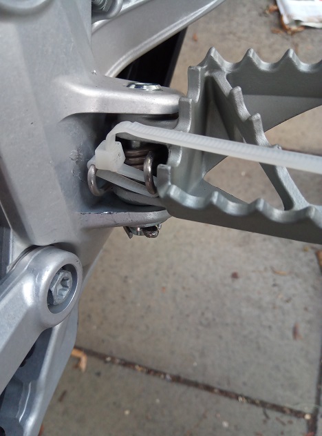

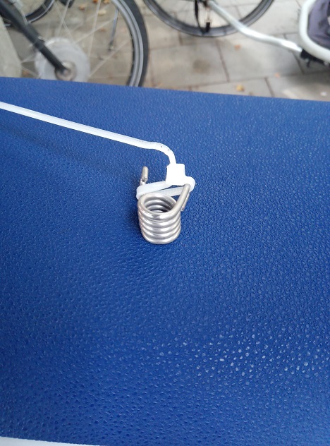

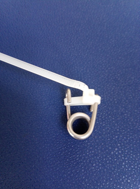

da ich gerade schnell mal für ein paar Bilder die Fußrasten gewechselt habe, habe ich auch Bilder davon gemacht, wie man die Feder wieder problemlos einsetzen kann. Einfach mit einem Kabelbinder zusammen ziehen und nach Montage den Kabelbinder abzwicken.

Gute Idee :massa:
