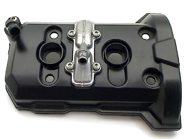

Hat vieleicht etwas zu tun mit dem fehlende entlüftung beim Nuda ?

Waynus hat geschrieben:Hat vieleicht etwas zu tun mit dem fehlende entlüftung beim Nuda ?
Entlüftung hat die Nuda doch, sonst würde das mit dem Öl im Luftfilterkasten ja nicht passieren.
Das Bild zeigt meines Erachtens das Sekundär-Luft-System der F800, dass es bei der Nuda nicht gibt.

Richtig Fari, links der Ausgang ist die Entlüftung in die Airbox.

Ich meinte das beim F800 waren beiden angeschlossen zum Luftfilterkasten.
Beiträge: 4245
Re: Öl im Luftfilterkasten
...wenn es ein SLS ist, dann ist das ja kein Widerspruch...
