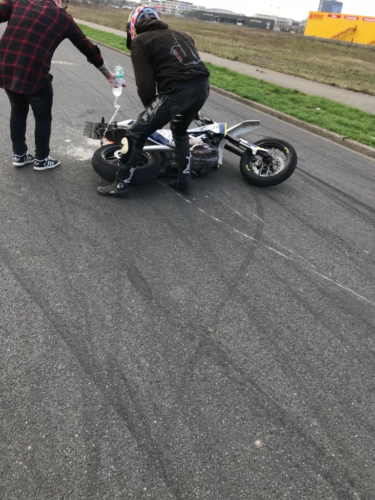

Ich kann bestätigen dass die 701 auch brennt...
Ein bekannter hat mit seiner 701 (16er) letztens einen wheeliefail gehabt und die hat auch Feuer gefangen.
Husky on Fire
Husky on Fire

Randy78 hat geschrieben:Ich kann bestätigen dass die 701 auch brennt...
Oha sieht ja übel aus :/ Wie schlimm war denn das Feuer? Wie teuer war die reperatur und was kann man dagegen machen, wenn die Karre anfängt zu brennen?

Echt übel! :shock:
Wobei es aussieht, als wär die Kiste auf der linken Seite abgeschmiert. Da müsste doch der ESD vor dem Tank aufsetzen, oder? Oder ist die Kombination heißer ESD auf Plastiktank das Problem? Dann könnte doch eventuell ein Hitzeschutztape auf dem Tank reichen? :ka:

Re: Husqvarna 701 brennt ab
Beitrag von Randy78 »
Das Problem ist wohl das bei einem Fail bei dem das weiße Heckplastik hochklappt, der originale Tankdeckel aus dem tank gerissen wird.
wenn man das umrüstet auf einen herkömmlichen Schraubdeckel (mit wesentlich kleinerem Aussendurchmesser) kann da erst mal nichts mehr passieren.

Randy78 hat geschrieben:Das Problem ist wohl das bei einem Fail bei dem das weiße Heckplastik hochklappt, der originale Tankdeckel aus dem tank gerissen wird.
Okay, und wie siehts aus mit den Schäden? Wieviel euro schaden ist denn entstanden, und wie habt ihr das Feuer gelöscht?
Ich war nicht live dabei,
hab nur hinterher die Fotos bekommen.
war wohl schnell wieder aus und durch das Feuer ist nicht allzu viel Schaden entstanden.
Was durch den Sturz alles beschädigt wurde ist mit Sicherheit der größere Posten.
( Alleine der Akrapovic ist ja schon teuer genug)
