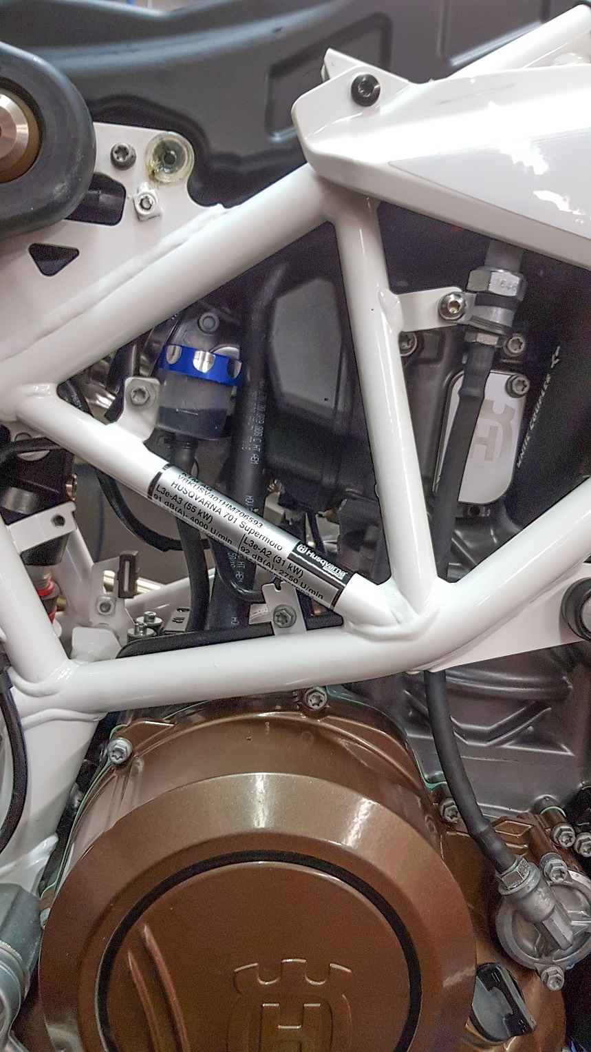

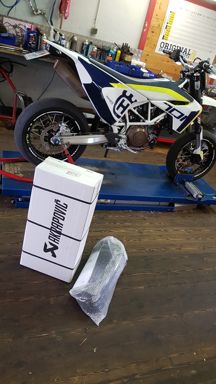

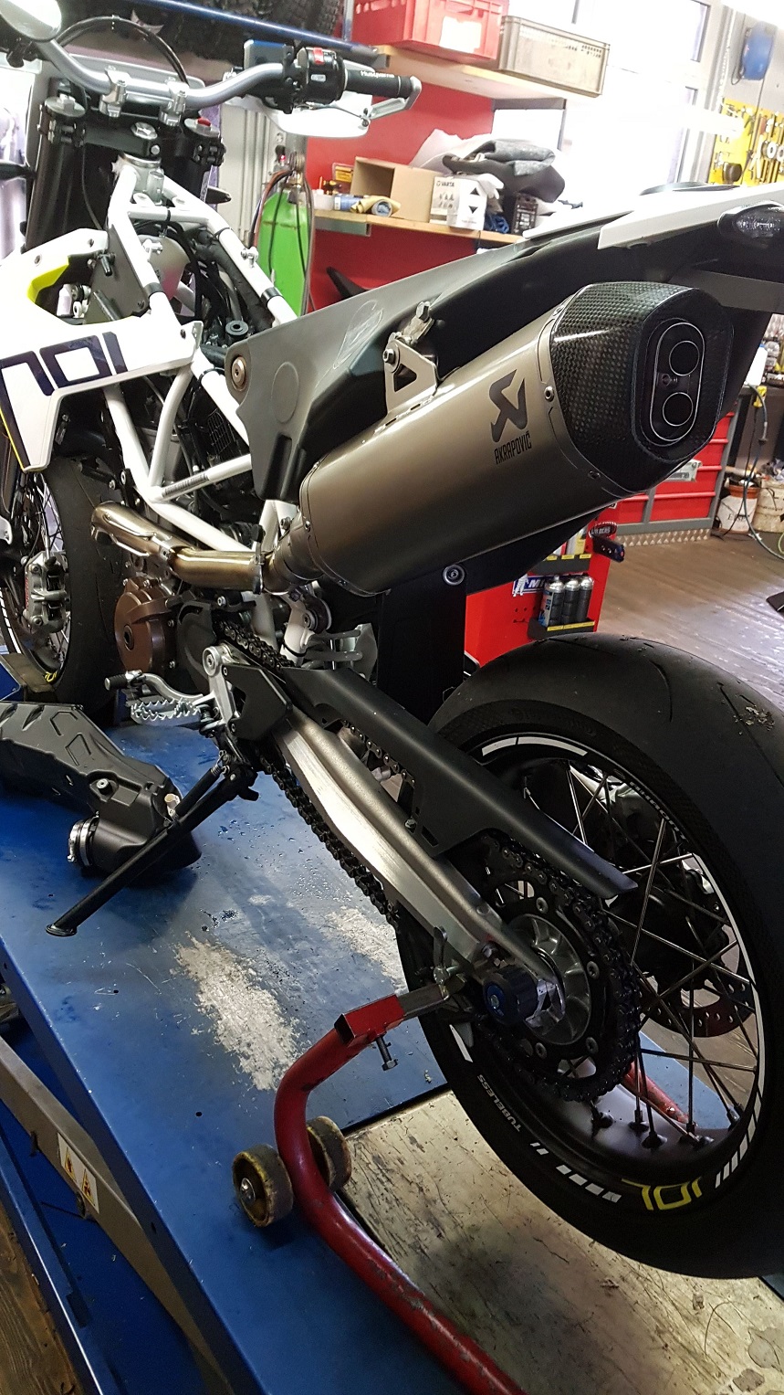

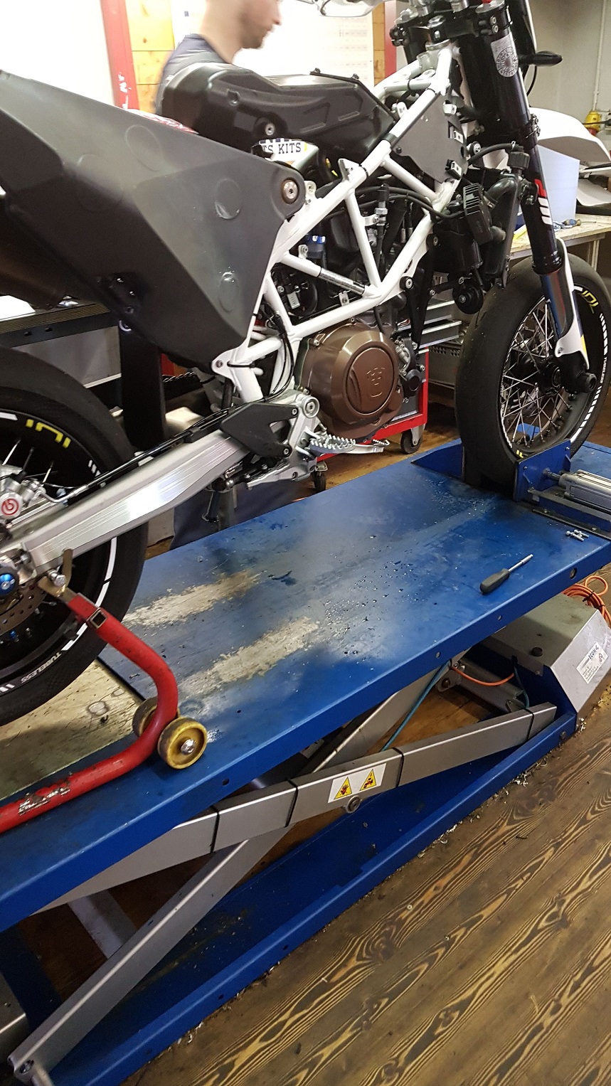

hier jetzt ein paar Fotos vom Einbau, auf dem einen Foto sieht man gut die Schläuche und den Kohlefilter, die raus kommen.

Re: Tuning Kit Erfahrungsbericht
Und hier nochmal der Unterschied, mit und ohne Tuningkit.
Man sieht deutlich, dass mit Kit jetzt um einiges mehr Freiraum vorhanden ist.
Auf der rechten Seite erkennt man gut den SLS - Deckel mit dem Husky Logo drauf.
