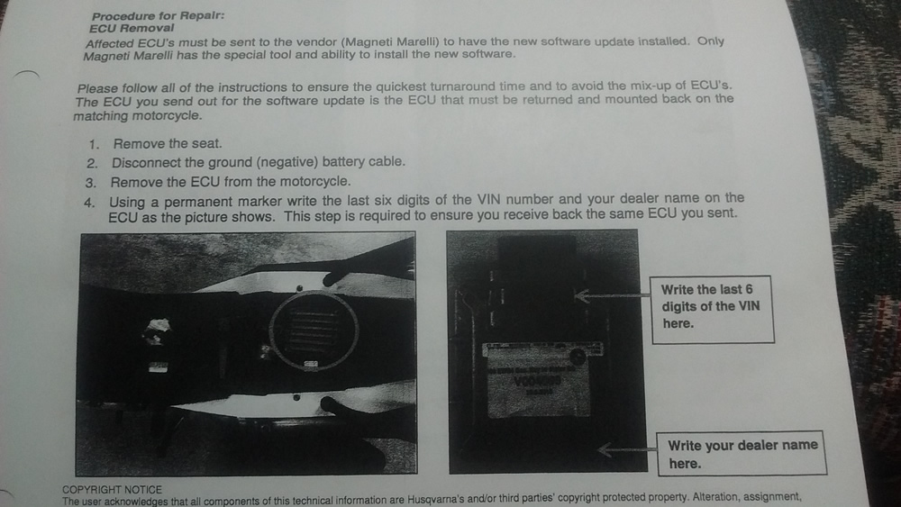

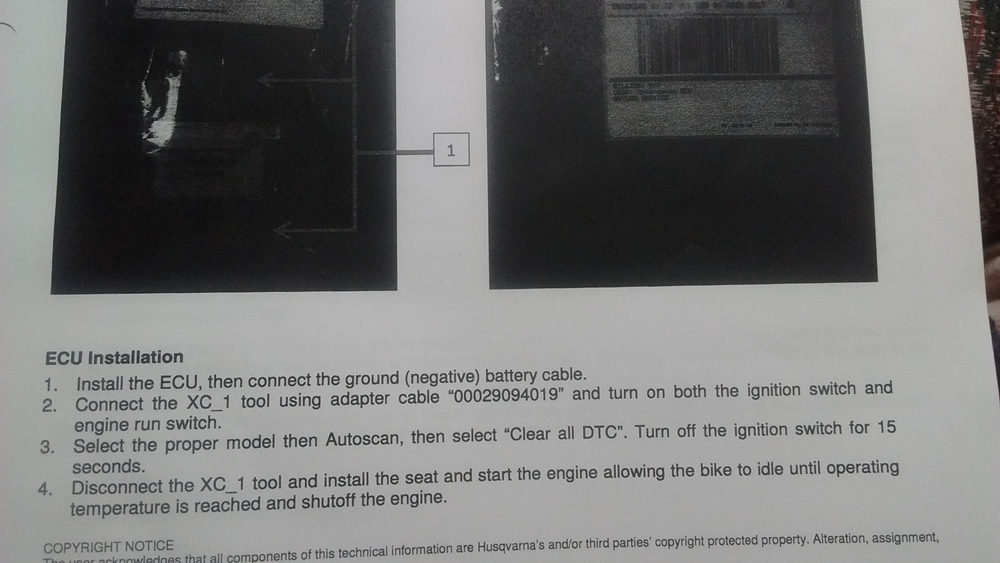

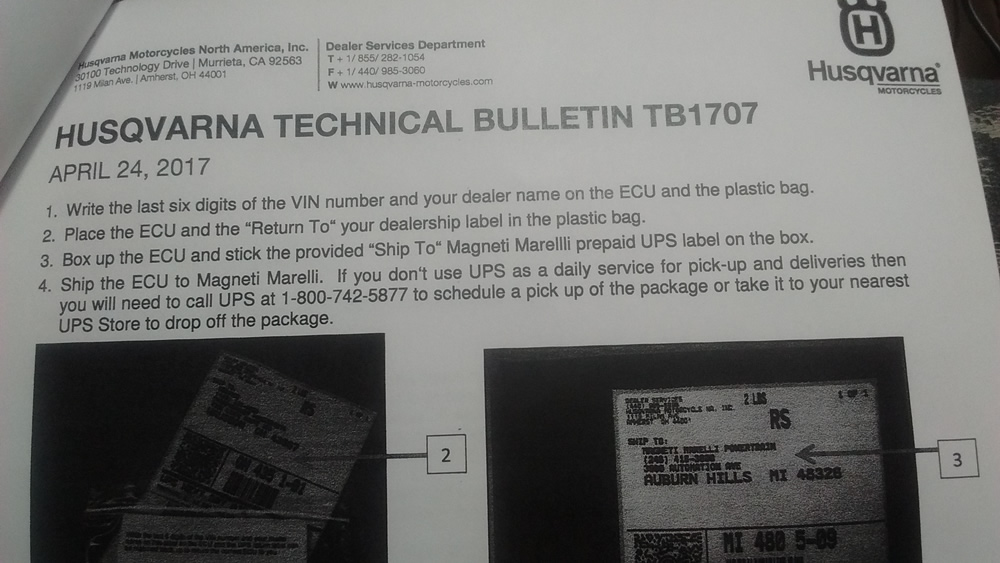

Nordland hat geschrieben:Kurzes Update:
ACHTUNG! Zeitfenster 7-10 Arbeitstage in ITALIEN!!! Laufzeit eines Paketes nach Italien: ca. 3-5 Tage, also Zeitfenster 13-20 Tage, wobei ich eher vom oberen Limit ausgehe. Kommen noch 2 Wochenenden dazu, dann bin ich bei 24 Tagen, die das Motorrad stehtNach oben offen...
Ach ja... auch ganz interessant, im Gespräch wurde erwähnt, dass es weltweit wohl doch sehr unterschiedliche Softwareversionen (je nach landesspeziefischer Anforderung) geben würde. Das wurde von Husqvarna "alt" ja immer bestritten!!!
Nu mal ganz langsam!
Spekulationen und Geruechte sind eine Sache...vielleicht sollte man mal abwarten und sehen, wie's nu WIRKLICH so ablaeuft, oder?
Infos aus dritter oder 4. Hand entsprechen nicht unbedingt der Wirklichkeit, vor allem, wenn die meisten Werkstaetten noch nicht mal was von "ihrem Glueck" wissen.
AU+ NZ schicken die Steuergeraete auch nach MM-Italien und die Bikes SIND INNERHALB SPAETESTENS 14 TAGEN wieder auf der Strasse!!
In den US gehts flotter (6-10 Tage maximum) da MM-US den re-flash lokal machen kann.
Also ganz so doll ist mal alles nicht.
Softwareversionen hat's im Laufe der (BMW-) Zeit einige gegeben, jedoch nichts landesspezifisches, alle leistungs-begrenzten Varianten in den verschiedenen Laendern waren mechanisch erreicht, nicht elektronisch. Alle "offenen" rund um den Globus hatten die gleichen Spezifikationen und Leistungswerte, daher die gleiche Software (bauzeit-bedingt! Fruehe Exemplare waeren durch die Haendler beim regelmaessigen Service aufgefrischt worden, waere die KTM Uebernahme usw nicht dazwischengekommen, das Modell fallengelassen usw).
Anbei die original Werkstatt Anweisungen fuer die gesamte Geschichte per Husky/ KTM USA:
Cheers
Pete

Re: Rückrufaktion-TR Terra+Strada USA + Australian/ NZ Erfolg
So wie's sein sollte:Nordland hat geschrieben:
Offensichtlich gibt es Unterschiede in den Handlungsanweisungen, hier in D steht (laut Händler!) nichts von einem XC_1 Tool nach Rückkehr des Steuergerätes, das soll einfach eingebaut werden und gut.
ECU wieder einbauen, KTM Diagnostics anschliessen (die Haendler sollten den neuen Adaptor haben, welcher die BMW-Norm auf KTM-Format bringt)... adaptive resets "nullern" (zumindest die wichtigen wie TPS + IAC usw,) dann neu anlernen.
http://www.cafehusky.com/threads/usa-re ... ost-621386
Cheers
Pete
Pete

OK, gerade um das Absterben geht's...und nach endlos langer Rum-Eierei hat KTM endlich den Finger rausgezogen und
re-flashed alle Steuergeraete.
Prozedur ist: Bike zum "befaehigten" Husky/ KTM Haendler bringen (befaehigt fuer diese Rueckrufaktion von eurem offiziellen Husky/KTM? Importeur), Steuergeraet ausbauen und nach Italien schicken (der Haendler hat spezielles Verpackungsmaterial dafuer vom Importeur),
Steuergeraet wieder einbauen und zumindest 2 mal im Leerlauf warmlaufen lassen bis der Ventilator anspringt (zwischendurch erkalten lassen...was ja bei euch so'n Problem ist
Wie du allerdings deine TR von Siargao nach Cebu kriegst, ist wohl deine Sache.
Ich wuerde erstmal versuchen, den lokalen Importeur an die Strippe zu kriegen, um rauszufinden, ob blip motors das machen kann.
