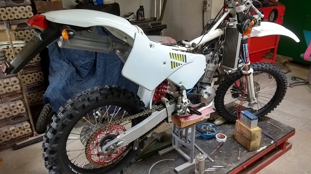

Heute wurde zusammengefügt was zusammen gehört :-)
die Ventile hab ich vorher noch am ausgebauten Motor eingestellt, ist halt einfacher...

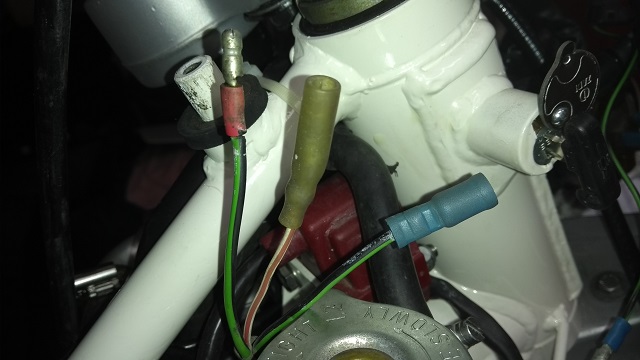

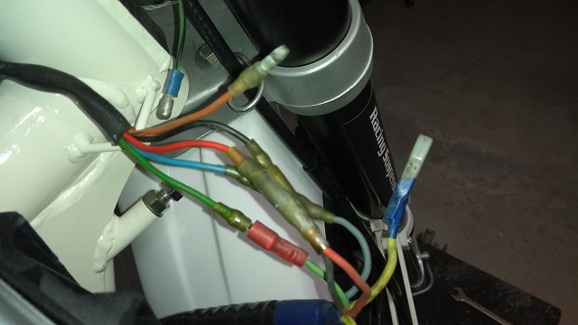

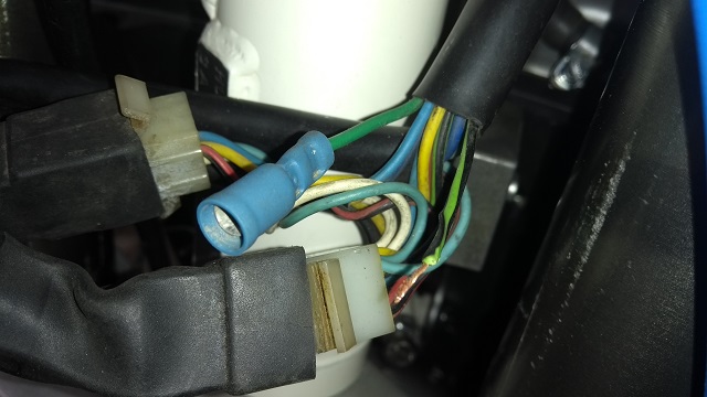

Hab mich die letzten Tage an die Elektrik gemacht, und habe die Lichtanlage auch soweit am Laufen.
Trotzdem hab ich noch einige Fragen.
Wo schließe ich das rot/weiße Kabel an?
Wo schließe ich das orange farbige Kabel, das aus der Zündspule kommt an? An das rot/weiße?
Wofür ist das grüne Kabel was aus dem Kabelbaum kommt?
Welches Kabel schliesse ich an den Spannungsregler an?
Wünsche einen schönen Sonntag!!!

Das Gelbe von der Zündspule kommt an das Rote vom Kabelbaum ("Plus" von Zündung an Beleuchtungskabelbaum). Das Weiß/ Rote ist die Zündunterbrechung und kommt an das Weiß/ Rote des Beleuchtungskabelbaum. Welche Farbe an den Spannungsregler kommt weiß ich jetzt auch nicht, das Gelbe würde auch gehen.

Aus dem Beleuchtungskabelbaum kommen zwei grün schwarze und ein rot weisses Kabel. Kann es sein, daß nur die Modelle
mit Zündschloss über dieses rote Kabel verfügen? Die 91er TE hat nämlich kein Zündschloss. Ich hab leider nur den Schaltplan der
späteren TE350, mit Zündschloss, da wäre nämlich ein rotes Kabel eingezeichnet, das an Lima gelb angeschlossen wird. Der Plan ist
nur leider qualitativ schlecht und ich meine erkennen zu können, daß das rote Kabel dann auf ein grün schwarzes im Zündschloss geschaltet
wird, bin mir aber nicht sicher.
Und bei dem rot weissen könnte ich mir vorstellen, daß es an das orange farbene Kabel aus der Zündspule kommt. Das wäre nämlich
noch frei.
Das Thema Elektrik ist nicht so meins, und ich will da auch nichts kaputt machen. Ich weiß auch nicht in wiefern einer der Vorbesitzer
am Kabelbaum rumgebastelt hat,
Hör auf mit dem Gequengel... ...nimm ein Blech und dengel :heba:

Das Weiß/ Rote Kabel wird mit dem Killschalter gegen Masse gelegt und somit die Zündung kurzgeschlossen. Somit Motor aus. Das wird eigentlich vom Zündschloß gegen Masse gelegt...
Wenn Du kein Zündschloß hast, brauchst Du für die Beleuchtung ein "Plus" Kabel, das kannst Du an den Kombischalter anschließen und dann das Licht ohne Zündschloß schalten. Wenn Du das Gelbe Kabel am Zündschloß Rot anschließt, wird dann das Rote "Plus" Kabel zum Kombischalter durch geschaltet. Somit "überbrückst" Du das Zündschloß und kannst alles auch so benutzen.

Also mal im Stromlaufplan geschaut. Das grün/ schwarze geht ans Zündschloß und an den hinteren Bremslichtschalter, sowie an den Regler. Und vom Zündschloß geht vom grün/ schwarzen Kabel was zum hinteren Bremslichschalter geht, noch ein Kabel zum vorderen Bremslichtschalter. Ich würde das rote Kabel vom Eingang Kombischalter an den Regler anschließen, dann wird die Spannung zur Beleuchtung auf 14Volt zu den Birnen begrenzt.
Das weiß/ rote Kabel kannst Du an den Kombischalter anschließen, dann wird das an dem Killschalter des Kombischalters gelegt. Oder ein separaten Killschalter kannst Du da auch anschließen. Wichtig ist nur dass das Kabel nicht an Masse liegt, da sonst das Moped nicht anspringt !!!
