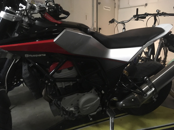

So, ich habe meine Pläne zumindest teilweise umgesetzt. Im letzten Winter habe ich zur Probe mal ein Teilstück der Seitenteile foliert, um zumindest ein Gefühl für das folieren zu bekommen.
Nachdem ich mit dem Ergebnis sehr zufrieden war, habe ich mich Anfang März mit meinen Seitenteilen in der Wohnung verkrochen, um meine Pläne umzusetzen. Nach ca. 4-5 Stunden Arbeit war ein Seitenteil fertig. Die grauen Kunststoffstellen habe ich dann mit weißer Folie ebenfalls noch foliert um dort noch meine „Rennnummern“ anzubringen. Um für die Front des Motorrads noch ein wenig heller zu gestalten, habe ich die inneren Bauteile auch noch weiß foliert.
Lehren die ich aus meinem Selbstversuch gezogen habe:
-Den Heißluftföhn darf man nicht zu heiß einstellen, da sonst die Folie wegschmelzen kann.
-Lieber zu großzügig die Folie zurechtschneiden. Sonst hat man das Problem, dass man nicht genügend Material hat.
-Alleine folieren geht, aber ein weiteres paar Hände schadet nicht
- Man muss unbedingt die haftende Seite der Folie sauber halten, da man z.B. Haare oder Ähnliches sofort durch die Folie sieht.
-Die Seitenteile haben es in sich. Jeder, der professionell Foliert hat echt was drauf und braucht Geduld. Ich habe das Seitenteil mit zwei Stücken foliert, da ich bei der Öffnung zum Luftfilterkasten das Material nicht weit genug ziehen konnte.
Resümee:
Würde ich selber nochmal folieren?
Definitiv ja. Das Ergebnis ist zwar nicht perfekt, aber ich bin sehr zufrieden, da ich vorher noch nie so etwas gemacht habe. Die rauen Kunststoffflächen ließen sich besser folieren als anfangs erwartet, da bin ich mit den Ergebnissen sehr zufrieden. Falls jemand die Schwarzen Bauteile beim Tank folieren möchte, dem kann ich bestens empfehlen die Bauteile eher zu lackieren, da man definitiv bei der Umsetzung fluchen wird.
Ich muss nur noch die Rennnummern an Windschild und an den Seitenteilen anbringen, dann ist die Nuda perfekt.
Resümee:

Da hast du du dich an eine echt Anspuchsvolle Arbeit herangewagt und das Ergebnis sieht toll aus. Da mir das folieren auch so gar nicht liegt kann ich den Aufwand und ärger gut nachvollziehen. Danke das du uns an deinen Erfahrungen teilhaben lässt
Ich habe vor kurzem auch kleinere Bereiche mit transparenter Folie geschützt und bemerkt das der Föhn zu heiß mit unter zu viel Luft bewegt. Besser ging es dann mit einem Heizventilator. Damit konnte die Verkleidung und Folie großflächig erwärmt werden.
Im Allgemeinen ist mir aber eine Lackierung lieber.
P.s schöne Nuda hast du da
Lg Stefan

So lange man aus der Distanz drauf schaut passt es echt super. An den Übergängen, wo ich die Folie überklebt hab, kann man sehen, dass das nicht optimal ist. Man muss wirklich die Folie etwas weiter über die Sichtkanten ziehen und auch mit Abstand erst abschneiden, da sich auf Dauer die Folie wieder entspannt und kleine „Wellen“ bildet. Ich muss dann auch mal sehen, die das ganze nach einer Fahrzeugwäsche hält, zumindest an den Stellen, wo die Folie nicht perfekt sitzt.
Ne Lackierung ist schön wenn man dauerhaft bei einer Farbe bleiben möchte. So kann ich alle paar Jahre die Nuda mit einem neuen Design ausstatten.
