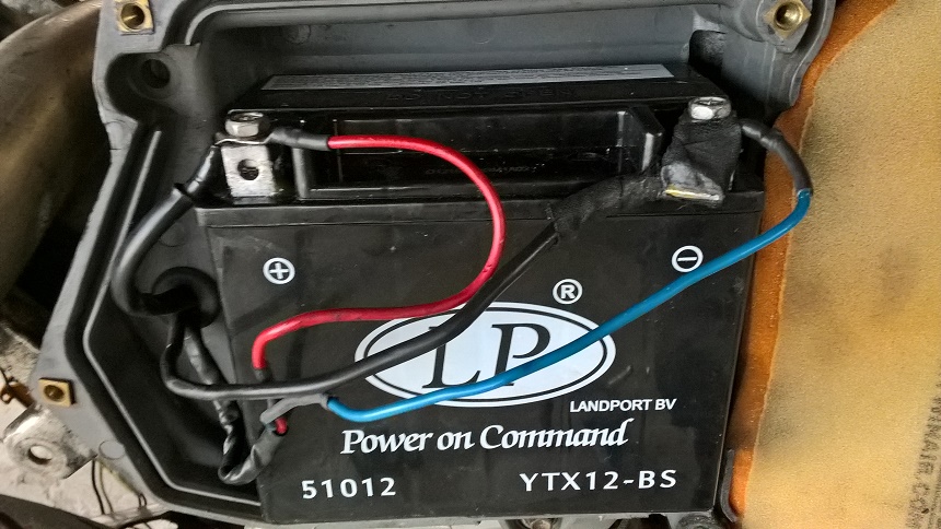

Ist da nicht ein Kabel Rot, das andere Schwarz? Mach mal Bild davon...
blacki.supermoto
Beiträge: 29
Registriert: 05.03.17 - 15:53
Motorrad: SMS 610
Re: CDI Einheit zerstört? SMS 610 Bj 2000
Beitrag von blacki.supermoto »
Hier ein Bild wie es zur Zeit angeschlossen ist:
blacki.supermoto
Beiträge: 29
Motorrad: SMS 610
Sieht das bei euch auch so aus?

So, ich habe mal nachgesehen:
Bei mir kommen nur 2 Kabel an der Batterie an: Rechts schwarz und links rot mit schwarzem Schlauch drüber.
Ungefähr so dick, wie deine dickeren Kabel.

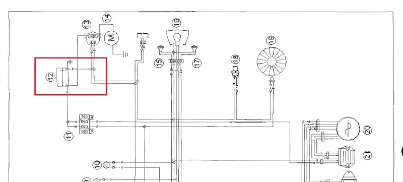

Hast du vielleicht eine nachgerüstete Bordsteckdose, Heizgriffe oder Zigarettenanzünder am Moped?
blacki.supermoto
Beiträge: 29
Motorrad: SMS 610
Nein. Nix dergleichen verbaut. Aber auf dem Stromplan für die sind auch 4 Kabel zu sehen:

Hab ne 610 Dual.....und nur 2 - in worten zwei - Kabel die zur Batterie führen. Wie bereits erwähnt schwarz (Masse ) und rot ( Plus )

Habe jetzt auch rausgefunden warum ihr alle nur zwei Kabel habt :roll:
Der Kabelbaum bzw. die Elektrikanlage von meiner ist die von der Te610e aber Baujahr unter 2000 bzw. die von der Te410e. Also falls da jetzt jemand mir helfen kann :D
Trotzdem Danke für eure Hilfe aber ich habe das auch erst gerade rausgefunden nach langem Vergleichen der Schaltpläne und Ersatzteile :D

Eine Diode sollte in der einen Richtung einen möglichst kleinen Widerstand haben = Durchgang und in der anderen Richtung sperren = kein Durchgang.
Welche Diode meinst du denn, ich finde nur die Dioden der Reservelampe...?
Sicherheitshalber würde ich die weiss-orange und grün-graue Adern an der CDI trennen, die sind für den Drehzahlmesser und für den Killschalter, nicht dass dir dort was durchgeknallt ist.

Ich meine Diode die zwischen Anlasser (14) und Licht (16) hängt. (Siehe mein Upload)
Warum da die Kabel trennen? Was soll es da durchknallen?
