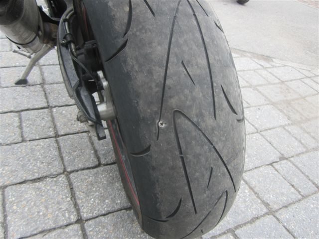

hatte nach meinem letzten Nuda treffen 2016, in den Dolo´s , gleich bei der ersten Ausfahrt eine Schraube reinbekommen.
Ersatzreifen nur Pirelli zu kaufen und viel zu teuer. Ich mein Notflickzeug dabei und Gummistopfen eingezogen von außen.
2 Kartuschen Co2 hinterher und erstmal nur 80 Km/h gefahren. An der nächsten Tanke Luftdruck geprüft, alles gut.
Am nächsten Tag gleich nochmal Luftgeprüft, kein Druckverlust und schon bis 140 Km/h gefahren. In Kurven zügig bis rasant.
Am 3. Tag Luft geprüft und kein Verlust. Kette bis 160 Km/h, mehr muß in Italien nicht sein.
Bin noch ca 800 Km mit dem Stopfen gefahren, ohne Probleme, bis der Draht in der Mitte andeutungsweise zu sehen war.
Da gings per Achse sowieso nach Hause.
Reifen runter und auch von innen ein sehr vertauenserweckendes Bild, leider keine Fotos.
Würde ich immer wieder so machen. Beim Stopfen setzen kann es auch mal sein, dass er leicht undicht wird. Dann entweder nachpumpen, oder mit gewalt 2 Stopfen da neben. Bei 120-140 Km/h muß man auch nicht wuchten. Hoppeln habe ich nicht verspührt.
Gruß uwe

- IMG_1503.jpg (56.13 KiB) 2333 mal betrachtet
