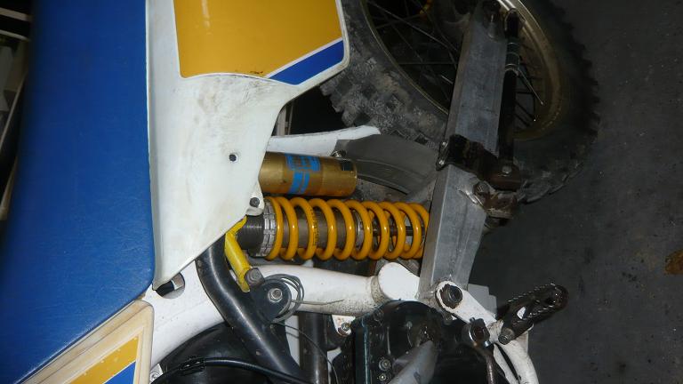

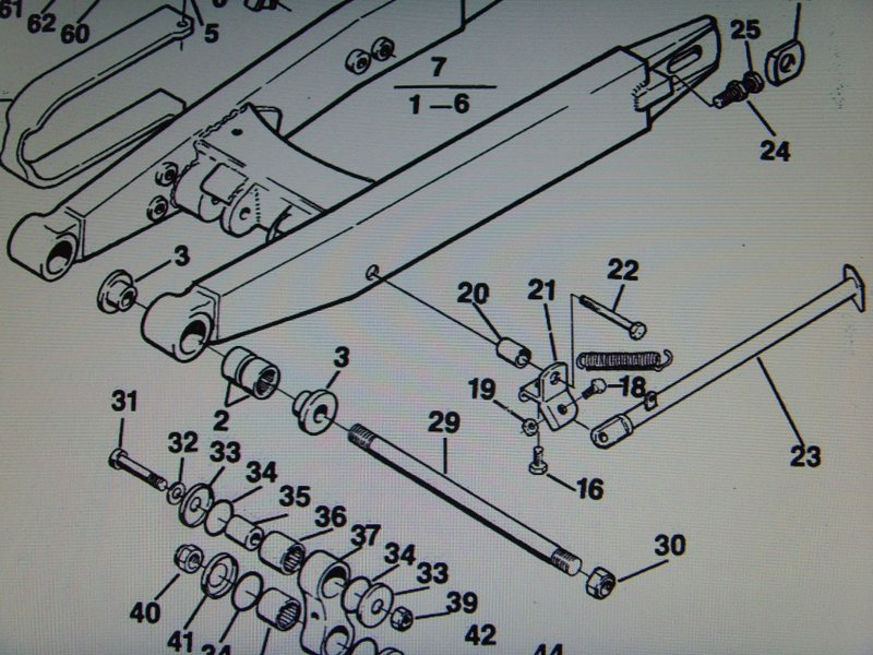

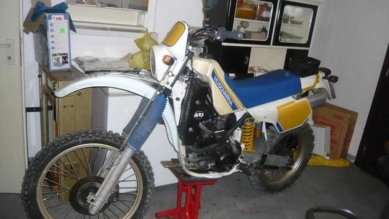

Anbei Fotos von der Husky. Und ein Ausschnitt der ET abbildung.
Im Teil 37 möchte ich gerne die Nadellager wechsel oder hat die kompletten Teile.
Meine scheint öfter mit dem Kärcher bekanntschaft gemacht zuhaben eingelaufen ist das alles nicht nur eben rostig :-(

Federstrahlen und pulvern-->Ersatz
Nadelhülsen: alte abmessen und suchen zB wie bei meiner Adresse Agrolager oder eBay oder....--kannst auch mal anfragen wegen Hülsen mit Doppeldichtlippe--erspart min. 2x Wartungszyklus . Die Gummidichtungen kannste selber machen--Locheisen oder ausschneiden oder O-Ringe.

ich habe jetzt nochmal Teile rausgesucht, soviel ist es leider nicht. Die 4 Stück Nadellager für die Schwinge in neu, und eines der Umlenkstücklager ( das ist wirklich Goldstaub ) Teile Nr. 151127801 SPACER S/A.
Die Büchsen für die Schwinge und die Nadellager hatte ich bei Ebay USA für einen noch annehmbaren Preis bekommen. Hier hab ich nach eintreffen etwas Panik weil die Nadellager meines Erachtens zu viel Spiel hatten zu den Büchsen. Das hat sich aber nach dem Einbau auf ein Minimum reduziert. Da also nicht verrückt machen lassen.

Hallo, ich habe eine noch eine Frage: Haben die Nadellager 36 folgende Maße? 20x26x12mm stimmen meine nachforschungen?

Ja Masse stimmen :Top: also 2x/Seite, da Knochen24mm--aber guck mal, da gibt es möglicherweise einseitig mit Dichtlippe--die reinbauen und immer Dichtlippe nach aussen logischerweise--verlängert den Wartungsintervall erheblich.
Habe solche auch in der Schwingenaufnahme drinne --> :Top:
GJ

So ich muss eure Hilfen noch einmal erfragen. Leider bekommt Oliver nicht alle Teile. Weis jemand welche Maße der Dichtring mit der Nummer 34 hat? Leider kann er die Teile nicht liefern genauso wie die Kühlerschläuche aber die hab ich jetzt gefunden.

Die Dichtungen habe ich mir selber geschnitten-oder mit grossen Locheisen, wenn welche in den beiden Grössen möglicherweise vorhanden sind-sind sonst sauteuer die orginalen--kannst ja abmessen oder passende O-Ringe rein- Normal sind es gewellte Flachdichtringen.

Dichtringe 34x29x3mm oder habe auch solche eingebaut
