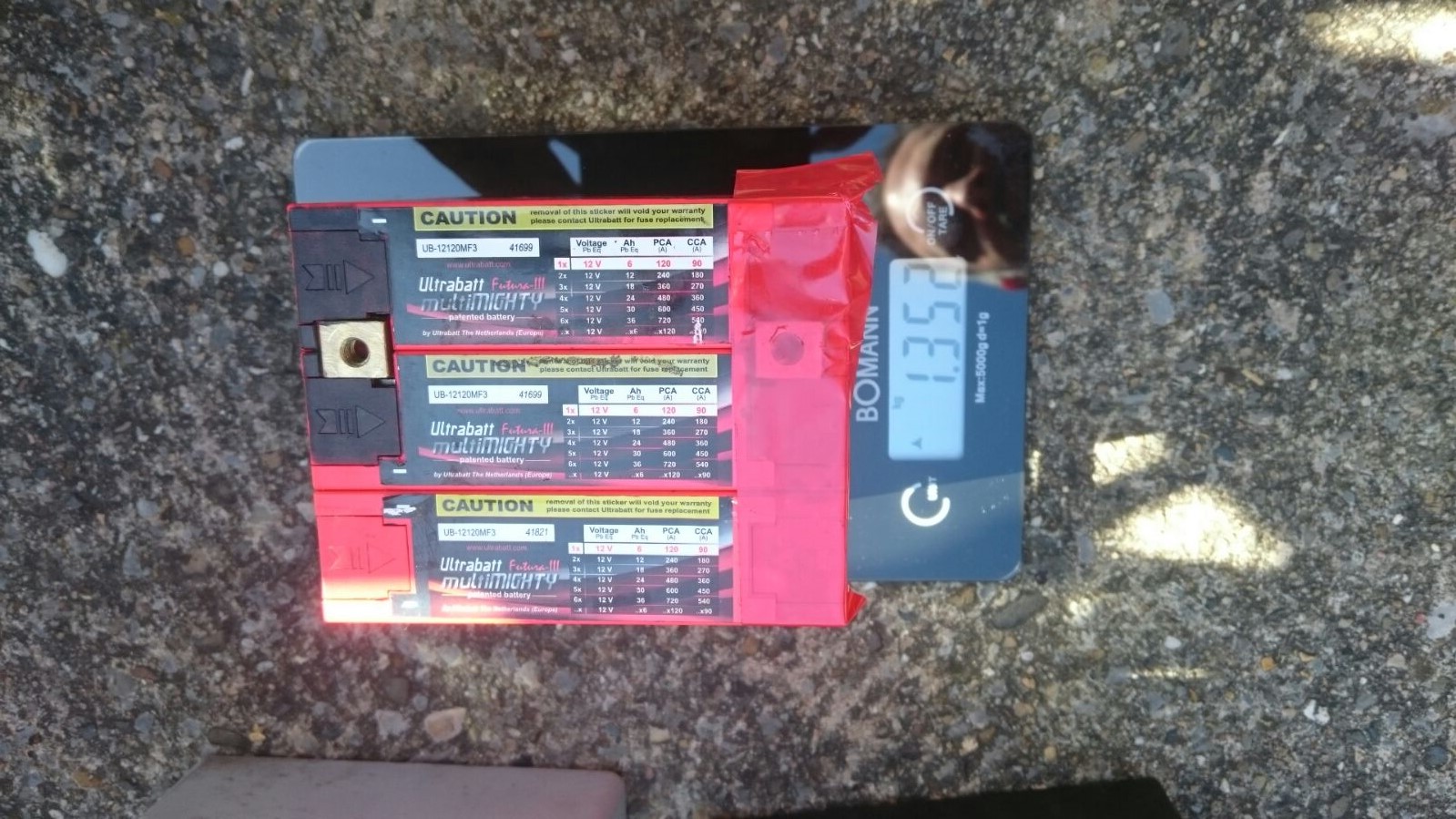

...bin nun seit heute auch stolzer Besitzer einer leichten Batterie...vielen Dank auch an dieser Stelle an Roumoro!
Ist eine Ultrabatt Futura-III mit drei Zellen und insgesamt satten 18 Ah.
Gewicht: 1,35 kg (Original: 4,89 kg)
Mit ein bisschen Schaumstoff gesichert, passt die Batterie sehr gut rein.
