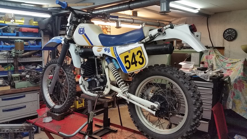

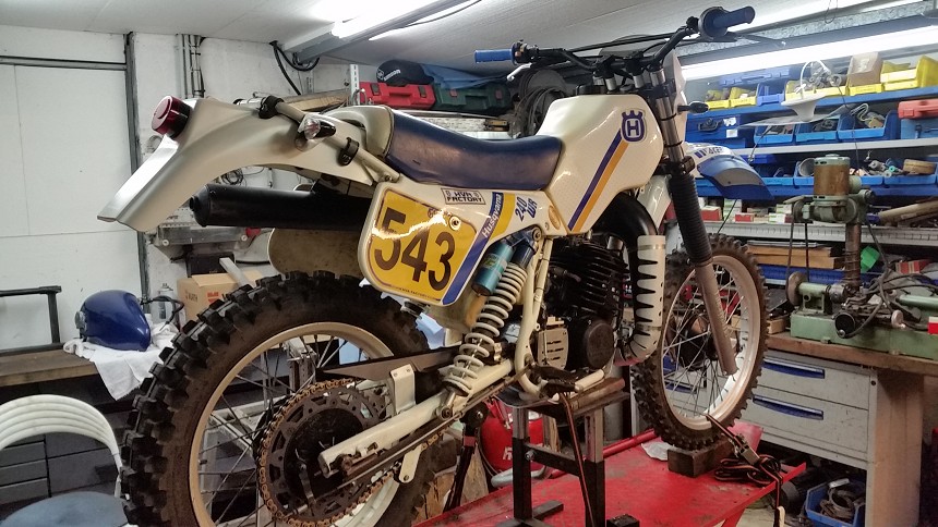

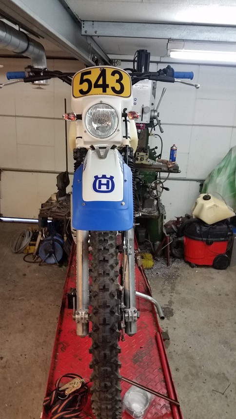

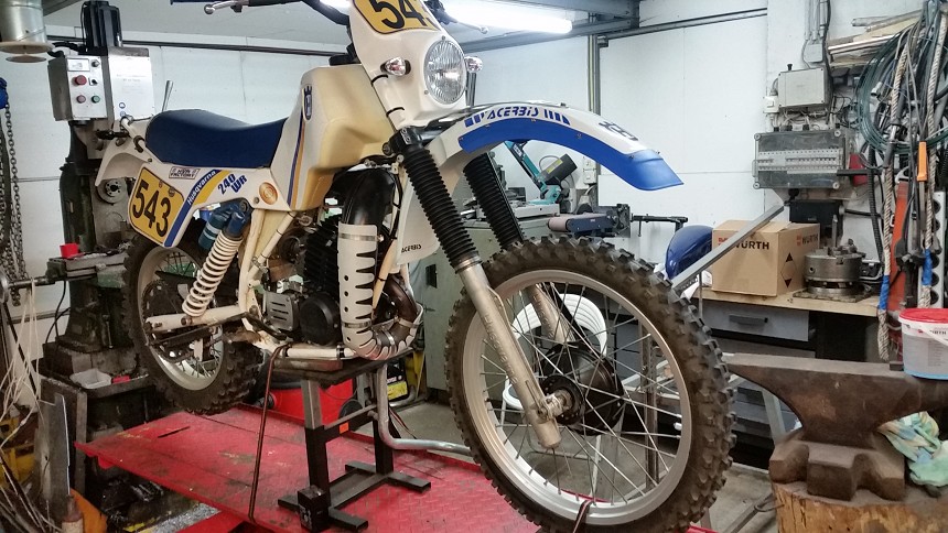

Hier noch einige aktuelle Fotos.

Klasse--> ist schon schön so ne luftgekühlte Husky--240er hatte ich 2--gefallen würde mir luftgekühlt-aber 430er-1984 :heba:

Mir gefallen die Felgen! Hast du die originalen enteloxiert?
HVA tom
Re: Gabel WRLC 240 Bj. 1985
Beitrag von HVA tom »
Ralf , eine schöne husky :prost: , wurde umgebaut zu einer luftgekühlten , der rahmen ist von einer LC enduro der tank ist auch der mit aussparungen li. re. für kühler, kupplungsdeckel LC .

Hva Tom# Ja, das war mal eine wassergekühlte Bj. 1985.
CR 430# Felge vorn neu, ist Silber eloxiert, die alte hatte mehrere Dellen und war am Stoß gerissen, hinten ist noch die alten drin.

so einfach geht das bei Husqvarna mit dem umbau :heba: :Top: der zylinder wenn mich nicht alles täuscht ist noch so einer der bis 1981 verbaut wurde.

Ganz so einfach ist das aber nicht. Der Auslauß muß geändert werden, geht sonst nicht am Rahmen vorbei.
Desweiteren muß eine Adapterplatte unter den Zylinder und die Überströmer müssen im Bereich des Zylinderfußes angepaßt werden. Ein 83/84-er Zylinder wäre wahrscheinlich besser geeignet, aber der stand mir damals nicht zur Verfügung. Außerdem muß die Auspuffbirne angepaßt werden.
# Volker # Was zwei neue Kotflügel, Lampenhalter, etwas Folie und ein paar Aufkleber so machen.
