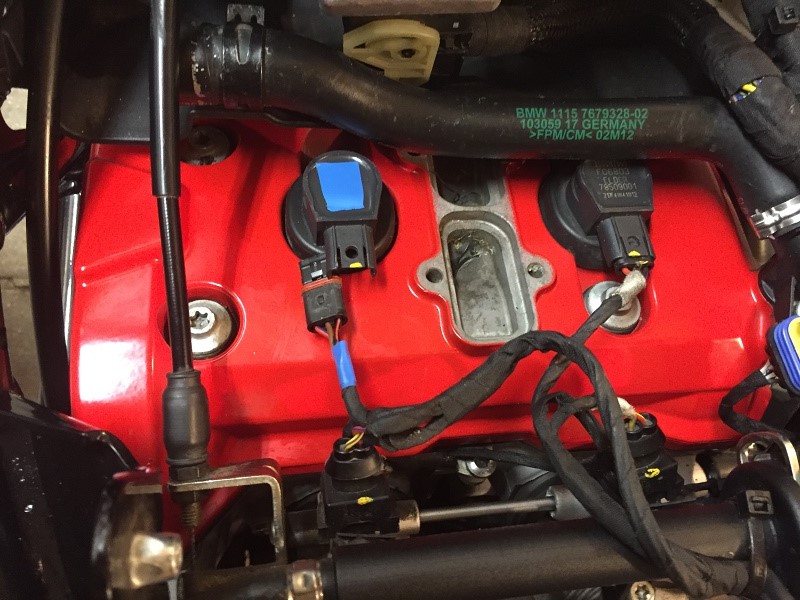

hab den Ventildeckel zwar noch nicht runter gehabt, aber dieses Jahr jetzt schon zweimal den ganzen Mist drüber abgebaut um an die Zündkerzen ran zu kommen. Wie man auf dem Bilder sieht, muss da wohl noch Gaszug und paar Schläuche weg, aber dann könnte er wohl nach oben raus gehen. Um soweit wie auf den Bildern zu kommen gibt es zwei Wege.
Im Winter hab ich den Tank inkl. Heckrahmen komplett ausgebaut, da dann die Airbox recht leicht runter und auch wieder drauf geht. Vor paar Wochen, als ich die Zündkerzen getauscht hatte bin ich den schnelleren Weg über die Absenkung des Heckrahmens gegangen. Spart Zeit, da man weniger wegbauen muss, ist aber relativ fummelig. Problem ist hier, dass der Tank über die Airbox geht und diese sozusagen verklemmt. Der Tank muss demnach auf jeden Fall aus dem Weg.
Beim Ausbau der Airbox darauf achten, dass Du nicht das T-Stück der "Leerlaufschläuche" abreißt...also vorsichtig nach oben wegnehmen und dann erst mal die Schläuche abziehen.
Variante mit Absenkung Heckrahmen:
-Sitzbank
-Airboxabdeckung
-beide Seitenverkleidungen
-Relaishalter (ist vorne an der Airbox verschraubt)
-obere Heckrahmenschrauben
-untere Schrauben lösen
-Schlauch zur Benzinpumpe lösen
-Tankentlüftung abziehen
-heckrahmen samt Tank vorsichtig wegschwenken
-Airbox lösen und nach oben abnehmen (auf Schläuche und Stecker achten)
Variante mit Ausbau Tank und Heckrahmen (zusätzliche Arbeiten):
-Kennzeichenträger abbauen
-Heckverkleidung abbauen
-Heckrahmen abbauen
-Tank komplett abbauen
Der Ventildeckel ist so wie es aussieht nur mit 4 Schrauben von oben verschraubt. Da sollte man dann eigentlich ran kommen. Aber wie gesagt...ich habe den noch nicht unten gehabt und mir das auch nicht mit diesem Hintergrund angeschaut. Von daher ohne Gewähr, ob das Ding wirklich nach oben raus geht.

Ja Fari, geht wie Du beschrieben hast nach oben ab (sonst müsste ja der Motor zum Ventile einstellen raus...).
Übrigens: Super gemacht mit der blauen Markierung der Zündkerzen(-spulen) und dem jeweiligem Kabel

Ventile einstellen...da hast Du nun auch wieder recht. Also dann geht es sicher auf dem beschriebenen Weg.
