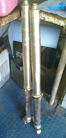

Bilder folgen....ich habe eine Showa USD Gabel - das kann ich mit sicherheit sagen....

Und diese gabel würde ich günstig mit frischem gabelservice bekommen....

Sieht nach 'ner Showa aus.
Lass dir doch vom Verkäufer die Masse der Gabel geben, dann kannst du mit deiner Gabel vergleichen.
