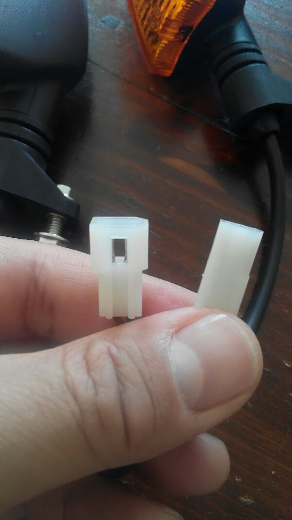

Hallo zusammen, bin seit kurzem Besitzer einer TE 449 und möchte sie "verschönern".
Konkret möchte ich kleinere, sturzunempfindlichere Blinker montieren. Bekommt man ja überall für kleine Euros, sogar als LED.
Dabei möchte ich den Kabelbaum der TE aber nicht verändern. Also benötige ich Adapterkabel oder Stecker u Buchse zum selbst anlöten.
(Stecker u Buchse unterscheiden wohl rechts u links, siehe Bilder)
Ich bin aber noch nirgendwo fündig geworden. Wer hat einen Tipp für mich?

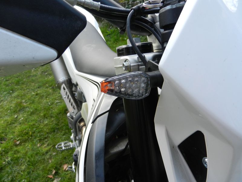

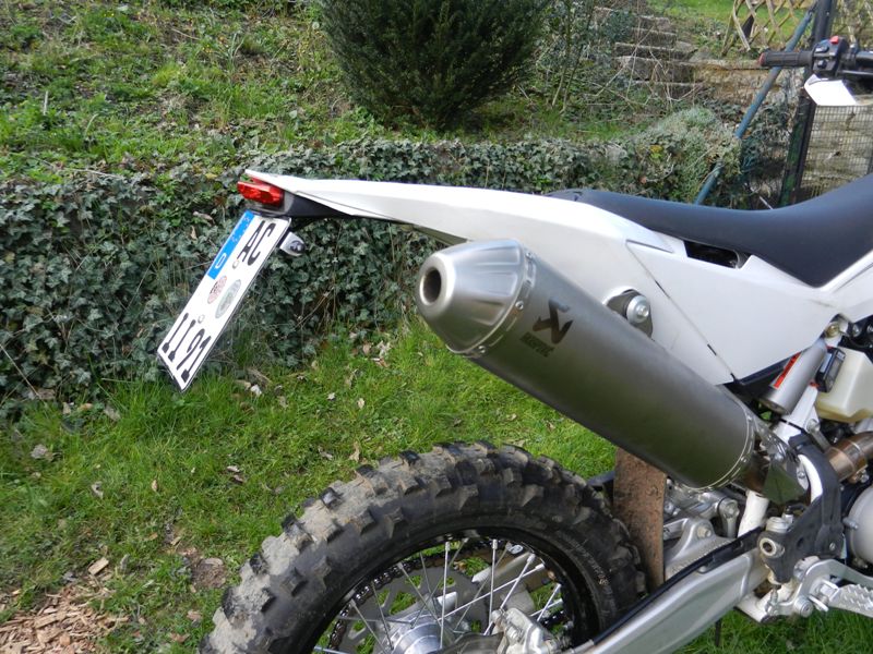

Hi Frank

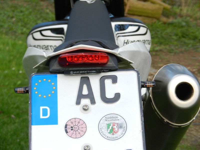

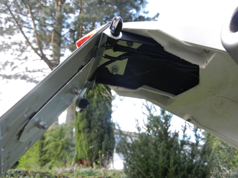

Hier die versprochenen Fotos:
Meine TE 511 ...
Heckumbau mit UFO LED-Rücklicht, LOUIS LED Mini-Blinkern und LOUIS LED Kennzeichenbeleuchtung (alles mit E-Prüfzeichen!)
und Eigenbau-Kennzeichenträger. Sieht längst nicht so plump aus wie das originale Heck: Hier noch im Rohbau: Front mit LOUIS LED-Blinker ... und YAMAHA-Spiegel Blick unter die Scheinwerfermaske:
Gruß Paul

Die Stecker bekommst du bei https://www.xmas1.at/
Links im Baum Katalog - Elektrik Material - Vielfachstecker - Vielfachstecker MG
Nicht gerade die billigsten, aber sie haben wirklich alles, was es an Elektrik-Komponenten gibt.
mfg Wolfgang

@ Wolfang : Du bist der Beste !
Ich such' mir seit Tagen der A**** ab. Geile Sache! Dann kann ich auch bis auf das Relais alles im Originalzustand belassen.
