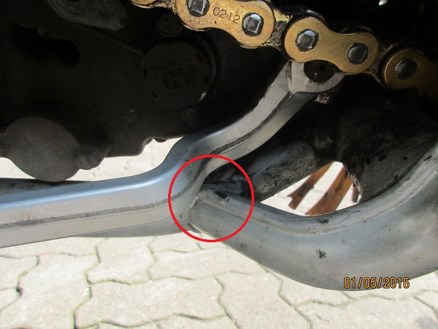

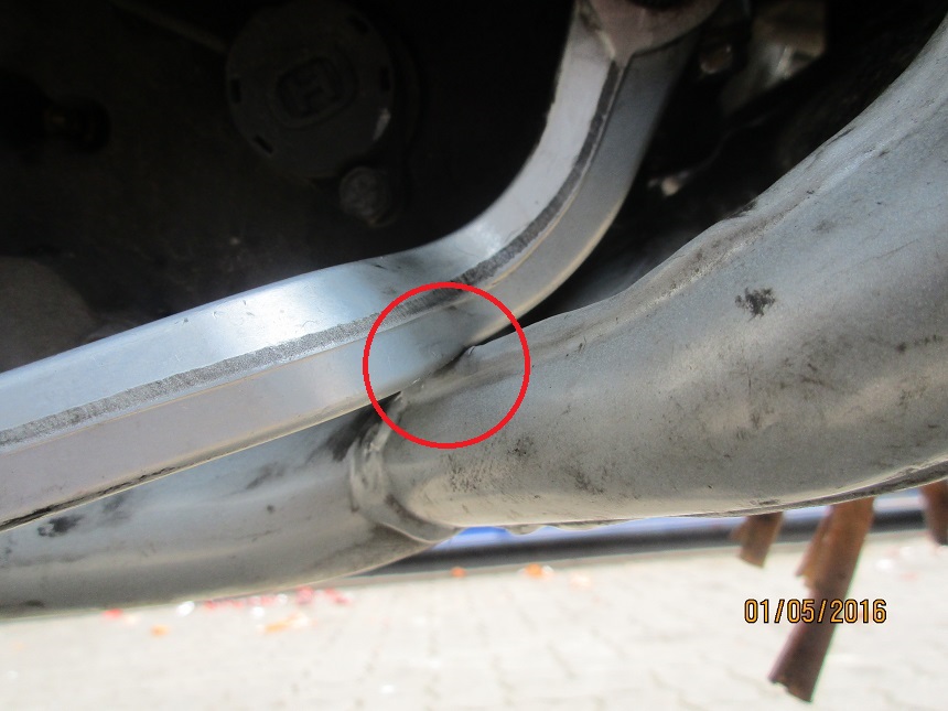

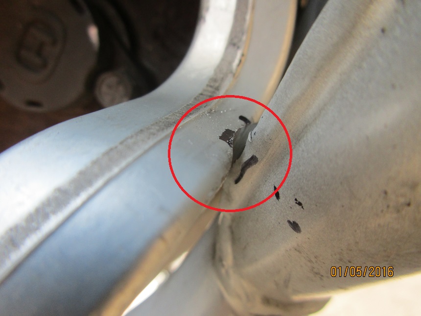

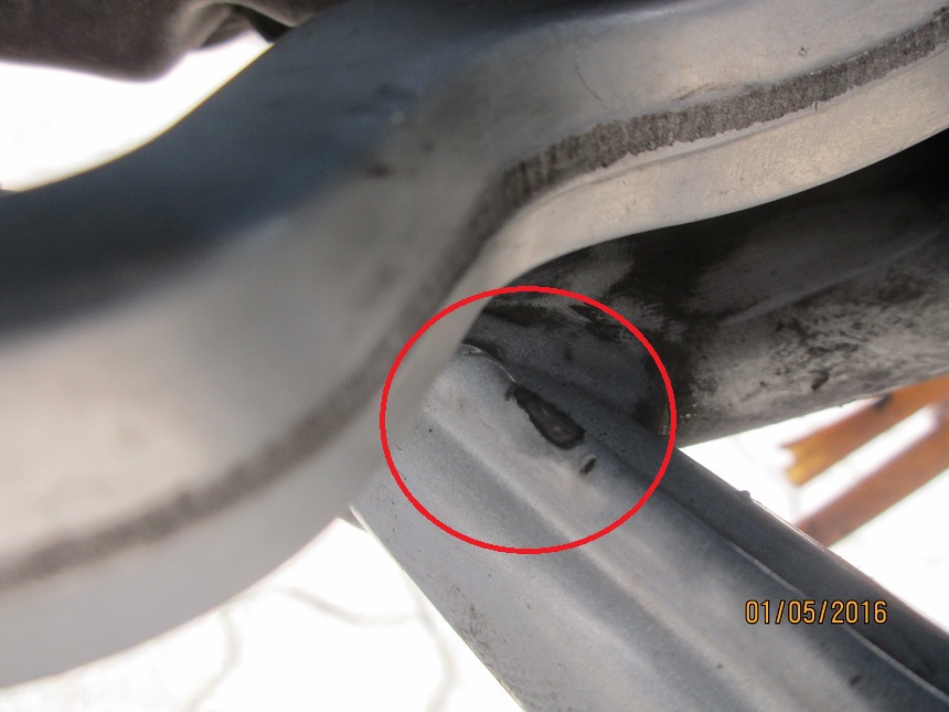

kurze geschichte: probefahrt ca 300 meter, gekauft, nach haus und erstma den ganghebel um eine verzahnung nach unten verstellt, da mir der hebel zu hoch war und ich kein bock hatte den ganzen fuss nach oben zu heben beim schalten, bzw. mir was das zu ungemuetlich. so, dann halt immer die probleme mit dem ersten gang. hatte ich natuerlich bei der 300 meter langen probefahrt nicht ausprobieren können. letztens hab ich einfach ma geschaut wie weit der hebel so runter geht wenn man den 1. gang einlegt - und siehe da...der hebel lag auf den rahmen auf. kurz ueberlegt (höher wollt ich ja mit dem hebel nicht) hab ich einfach eine rundfeile genommen und 1-2 mm vom ganghebel weggefeilt (da wo er auf lag)
nach 2 tagen probefahren - ist die problematik weg.
ganghebel ist ja dick genug, das ich denke der bricht nicht. ich schalte ja auch nich wie ein irrer.
somit hat sich das thema hier erledigt und ich bedanke mich trotzdem fuer die tips.

ja, die einfachsten sachen - kommt man nich drauf. jeder gibt sich muehe tips zu geben, erklärungen wie oder was defekt sein könnte. und am ende ist eine rundfeile und 20 minuten zeit die lösung
wahnsinn :)
