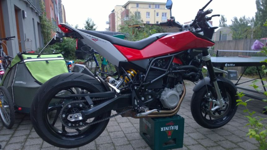

Habs mal so probiert, will ja nur kurz auf Motard umbauen, dafür reichts
- hqvbp.jpg (74.99 KiB) 438479 mal betrachtet

Re: Nuda Hubständer?
Salü
aufbocken cool gelöst
, mach aber bitte die depperten M5 runter.....
Der M5 setzt genauso früh auf wie alle anderen, deswegen muss Motard halt.
Hatte bis jetzt auch keine Probleme mit den Reifen. Zur neuen Saison beuge ich mich aber den Gruppendruck!
