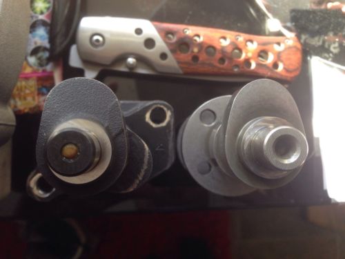

Kann man das optisch erkennen oder messen wenn die Nockenwellen unterschiedlich sind?
Re: TE 410 Motorüberholung, weitere Fragen
Naja, messen kann man das schon aber da brauchste schon besondere Messgeräte.
Optisch erkennt man den Unterschied von einer TC zu einer TE Nocke aber da musste schon beide nebeneinander legen.
Denke die 410er von 98 erkennt man nicht so einfach.
Anbei ein geklautes Bild aus dem Forum von einer TC zu einer TE...
(links TC)
Wer kann mir was zu den Nockenwellen sagen?
Vermutlich eine TC Nockenwelle dabei?
- image.jpeg (183.23 KiB) 3453 mal betrachtet
- image.jpeg (192.58 KiB) 3453 mal betrachtet
Ist vielleicht zufällig ein "A" drauf wie bei meinem Bild oben?
610er Bj.96 Super Moto
701 Bj.16 Super Moto
Ne, nichts gefunden..rätsch hat geschrieben:Ist vielleicht zufällig ein "A" drauf wie bei meinem Bild oben?
Kann das trotzdem eine TC Nockenwelle sein?
Die anderen beiden dürfen das gleiche Maß haben, oder?
