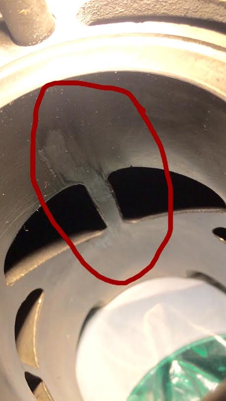

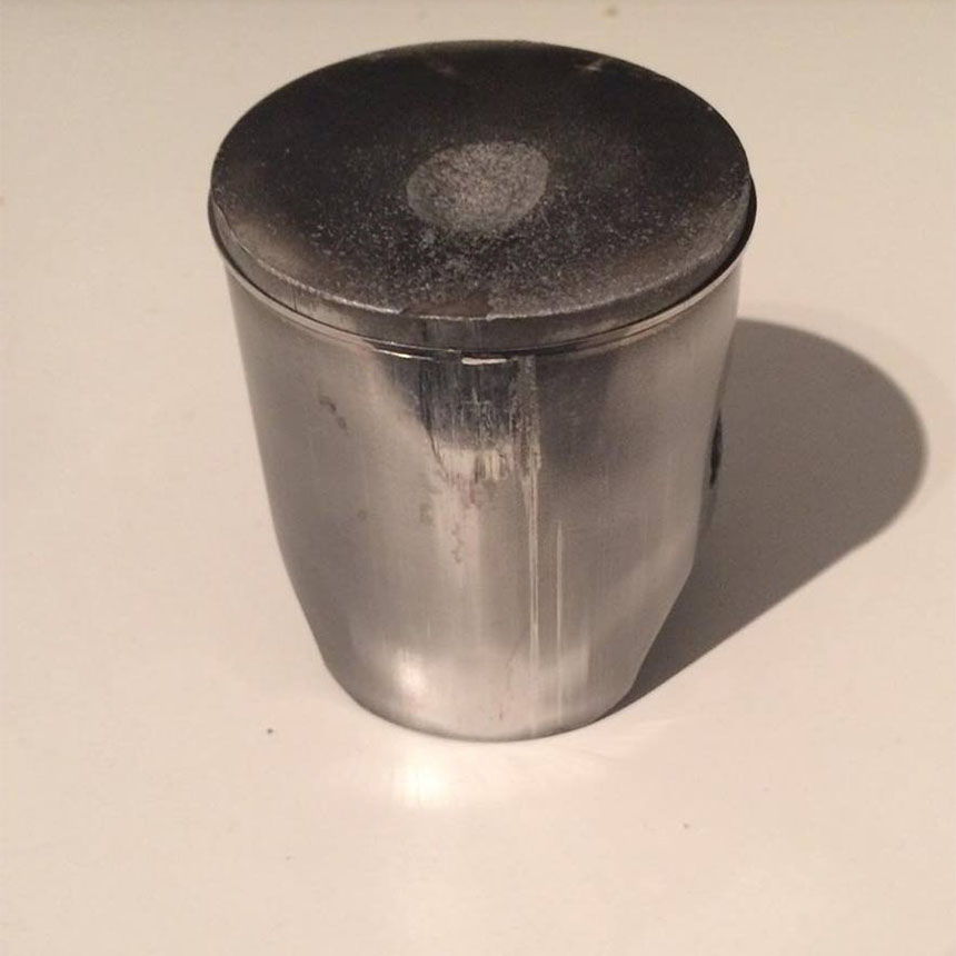

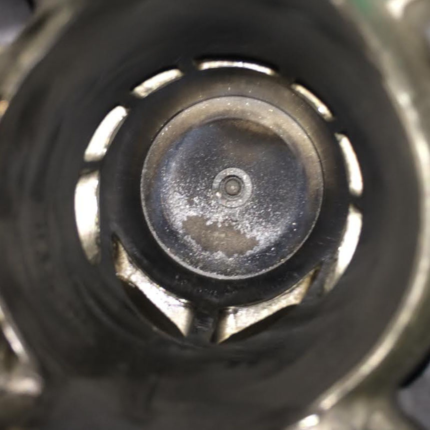

Was ist mit Sommersetup gemeint, gehts nur ums Benzin/Luftgemisch, und wenns das ist, wie kann dann so krass viel zu Luft sein das der Kolben frisst?
Hier die Bilder
Hier die Bilder

Is das ein Krater im Kolben? Dann is die gute deutlich zu heiß geworden.
Ich gehe davon aus das die im Sommer abgestimmt wurden un diesen Winter mit dem gleichen Setup gefahren wurde.
Stimm den Vergaser nochmal perfekt ab und merk dir die Temperatur.
Wenn die Außentemperatur irgendwann mal deutlich abweicht kontrollier das Kerzenbild und stimm eventuell neu ab und merk die wieder das Setup und die Temperatur.

so eine geschmolzene Stelle auf dem Kolben muss nicht immer nur am Gemisch liegen. Kann eventuell auch an der Zündung und an der Quetschkante liegen. Also überprüfe das mal. Ist die richtige Zündkerze (BR9EG oder BR9EIX, zur Not auch BR9ES) verbaut?
Und bevor du den neuen Zylinder montierst, würde ich auf jeden Fall das gesamte Kurbelwellengehäuse auswaschen, z.B mit Gemisch, damit keine Späne mehr im Motor sind, welche dir dann nach ein paar Kilometern wieder den Zylinder oder sogar Lager etc. ruinieren.
Sonst, wie schon erwähnt, alles auf Falschluft prüfen und den Vergaser (ist das wirklich ein 48er?!) richtig abstimmen.
Kann aber auch sein, falls es bei dir noch kalt ist, dass du einen Fresser hattest, weil das Thermostat den großen Kühlkreislauf freigegeben hat, welcher allerdings durch die kalte Umgebungsluft viel kälter war. Dann könnte sich der Zylinder zusammengezogen haben und es kommt zum Fresser.
Sind aber alles nur Spekulationen, kann auch genauso gut sein, dass es einfach eine Verschleißerscheinung war.
Mach dir nichts draus, sowas passiert halt mal.
Viel Spaß und Erfolg mit dem neuen TopEnd!
