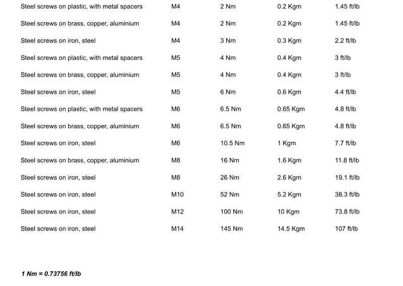

Als Richtwert und zum Vermeiden grober Fehler kann man sich an dieser Tabelle orientieren:
- image.png (85.35 KiB) 2911 mal betrachtet

Die Tabelle habe ich im Werkstatthandbuch auch gefunden. Ich war mir da nur unsicher, weil ich mir dachte, dass sowas wie ein Motordeckel explizit aufgeführt sein muss. Aber damit wäre man nicht ganz falsch gelegen. Finde es nach wie vor komisch, dass die Deckel nicht bei allen anderen Anzugsmomenten dabei stehen
