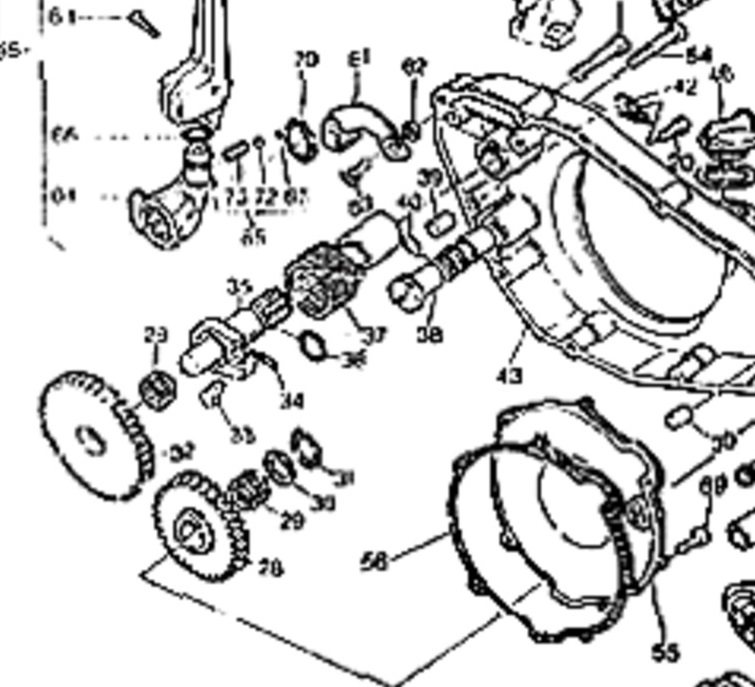

habe kürzlich den linken Seitendeckel abgenommen, wie auch das Zwischengehäuse um den Mitnehmer vom Kicker-Freilauf auszuwechseln.
Nach etlichen Stunden des wieder Zusammensetzens :klopp: , läuft dieser nun wieder. Allerdings summt es, sofern ich den Kicker einklappe.
Zur Verdeutlichung... Video: https://youtu.be/4v2mST22Bvw
... ist das Summen normal, bloß ist es mir zuvor nicht aufgefallen? Oder habe ich etwas verkehrt zusammengesteckt? Es hört sich für mich so an,
als würde der Mitnehmer in der äußeren Trommel des Freilaufes mitschleifen.
Vorher lief der Motor auf 10W40 Öl, bin nun auf 10W60 Helix umgestiegen, höre ich es evtl. deswegen?

Nein das ist nicht normal das sind die Klinken die du hörst

welche Klinken meinst du genau?

Die 33 kann es sein das der Kickstarter hebel einen Zahn auf der Welle verschoben ist .Die Klinke wird über das Blech das mit den 2 Schrauben am Deckel befestigt gesteuert .Wenn der Lehrweg nicht ausreicht kommt sie im Zahnrad wider zum Eingriff das verursacht das Geräusch .

Seh ich auch so, die Sperrklinke 33 geht nicht weit genug zurück.
Hab das mal versucht mit nem Video zeigen:
https://youtu.be/gIsRHJRqdE4
Den Kickstarter mal -außen- abmontieren und ohne Vorspannung auf die Welle schieben. Falls das nicht hilft muss der Deckel wieder runter und von innen geprüft werden....

Habe den Kicker bereits von der Welle gezogen und ohne Vorspannung aufgesetzt, das ist es leider nicht, da ich beim kicken so nicht genügend Umdrehung bekomme, um sie anzulassen und der Kicker auch nach dem Einklappen nicht in die Rastung passt.. .Werde morgen früh den Deckel abnehmen und mir die Klinke und das Blech anschauen. Vermute, dass darin das Problem liegt.

Souiii, Zwischendeckel abgebaut und nachgeschaut... Der Metallbügel für die Position des Mitnehmers ist um ca. 2 mm verbogen. Das Alugus in dem er verschraubt ist, ist nach unten hin krumm :ka:. Somit berührt der Mitnehmer in Ruheposition immer leicht das Rädchen. Habe einen anderen Zwischendeckel genommen und das Problem ist weg. :D
