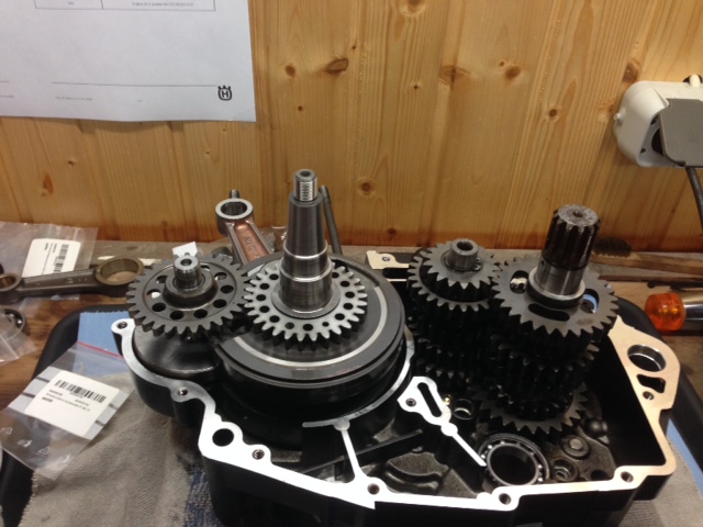

bin momentan an einer Te 450 bj 2007 den Motor am neumachen. Nun bin ich an der Kw angelangt und stelle mir folgende Frage:
Auf der Kw sitz ein Zahnrad welches die Ausgleichswelle antreibt.Von diesem Zahnrad ist die Position mit Hilfe eines Stiftes gesichtert.Kann es sein das dieser Stift herausschaut und im montierten zustand der Kw am Lagerkäfig anliegt, damit dieser nicht rausfallen kann?

Wenn der Stift irgendwo anliegt, würde es ja anfangen zu fressen, wenn die Kurbelwelle sich dreht.
Außerdem dehnt die Kurbelwelle sich aus, wenn sie warm wird und muss deshalb ein gewisses Spiel haben, welches du mit einer Distanzscheibe einstellst.
Das würde ja nicht mehr klappen, wenn irgendwo der Stift anliegt.
Soweit ich mich erinnern kann, sitzt der Stift in dem kleineren Loch von dem Zahnrad...da schaut nichts raus.

Danke , habe erfahren das er nur zu Montage dient
