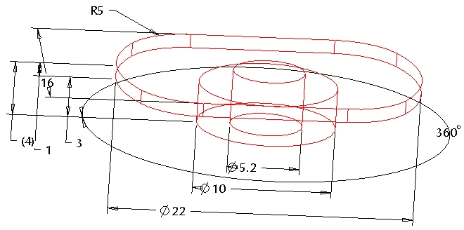

Hab erst gestern über das Problem nachgedacht. Werde mir in der Arbeit aus Alu einfach eine dickere Distanzschebe aus Alu drehen. Wer noch interesse hat PN.

darum gehts doch eigentilich. Die vorderste Nase der Sitzbank (unterseitig) wird ja in so eine Schraube eingehakt, welche am Benzintank fixiert ist. unterhalb dieser Schraube ist eine Distanzbüchse. Diese meine ich. Wenn ich die jetzt einfach am größerenDurchmesser etwas "länger" mache müsste das Ruckeln verschwinden. :Top:
RIDE ON!
F0117375
Beiträge: 699
Registriert: 03.06.12 - 14:24
Motorrad: Nuda900R'12
Wohnort: WOB-TierGartenBreite
Re: Zu klein für die Nuda
Beitrag von F0117375 »
putzkoo hat geschrieben:...unterhalb dieser Schraube ist eine Distanzbüchse. Diese meine ich. Wenn ich die jetzt einfach am größeren Durchmesser etwas "länger" mache müsste das Ruckeln verschwinden. :Top:
Buchse 8000H7362
Bist Du Dir sicher, dass Du die dort länger machen willst?
Meines Erachtens ist der Ø etwas übersichtlich, oder anders ausgedrückt, er reicht nicht tief genug in die Aufnahme der Sitzbank hinein.
Nachgemessen, Original: Ø10x3 + Ø16x1 (= 4 mm lang)
Der Tragrand ist also nur 3 mm breit(tief)
In der Breite passt sie mit etwas Spiel gut in die Aufnahme,
in der Tiefe fehlt, für den sicheren Halt allerdings, einiges!
An der Aufnahme ist in der Tiefe Platz für 6.0 mm Tragrand
Um den effektiv zu nutzen, müsste der Teller Ø22x1 sein, wobei er in der Breite auf 16 ab gefräst (angepasst) sein müsste.
Wenn Du hast, besser aus Edelstahl oder den Teller auf 1.5 (= 4.5 mm lang) verstärken.
Interesse? Ja, ich :mrgreen:
Buchse für Sitzbank (8000h7362) v2

Also hab mir jetzt mal so ein zwei Scheibchen gedreht. Auch wenn nicht jegliches Spiel weg ist, ist diese doch um Welten besser. Mit der Tiefe könntest du recht haben F0117375, doch ich konnte an der Sitzbank NICHTS auch nur annähernd anständig ausmessen. Das was ich jetzt habe genügt mir auf jeden fall. Ein Problem dass die Bank nach vorne rutscht hatte ich auch nie F0117375.
