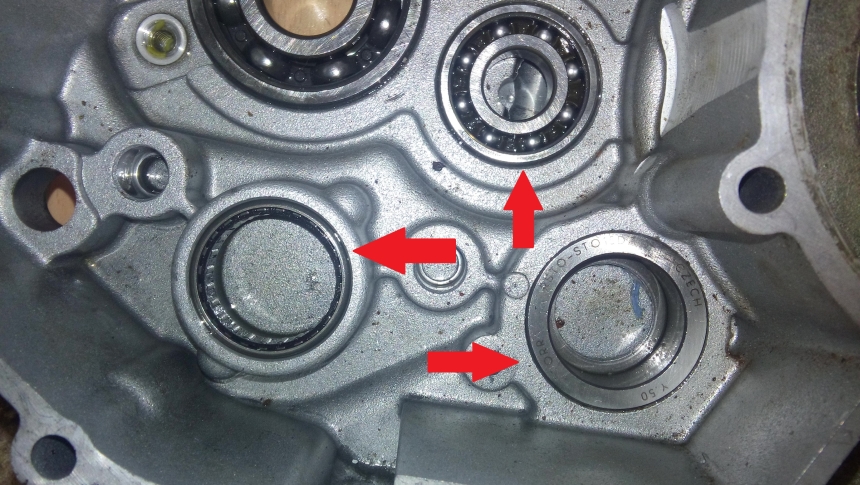

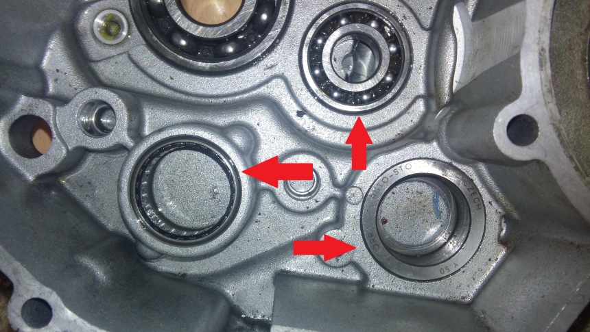

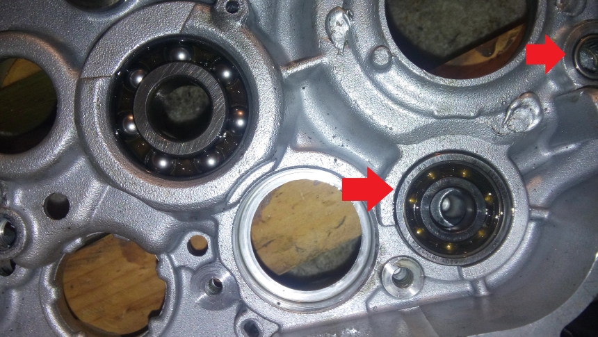

Ich bin dabei meine 125er zu restaurieren und bin nun an einem Punkt angekommen wo ich eine kleine Unterstützung brauche.
Bin dabei meine Gehäuse-hälften auf Hochglanz zu bringen und will dafür die Lager auspressen. Mit Hitze hat das bei den meisten geklappt die man von der anderen Seite ausschlagen/pressen konnte. Nun gibt es ja noch Lager die man nur auf einer Seite erfassen kann und auch die Nadellager sollten raus.
Wie bekomme ich diese raus?
Bei dem unteren Bild der Rechtspfeil auf die Lagerschale... die bleibt eh drin denk ich mal. Aber die restlichen sollten irgendwie rauszuziehen sein...

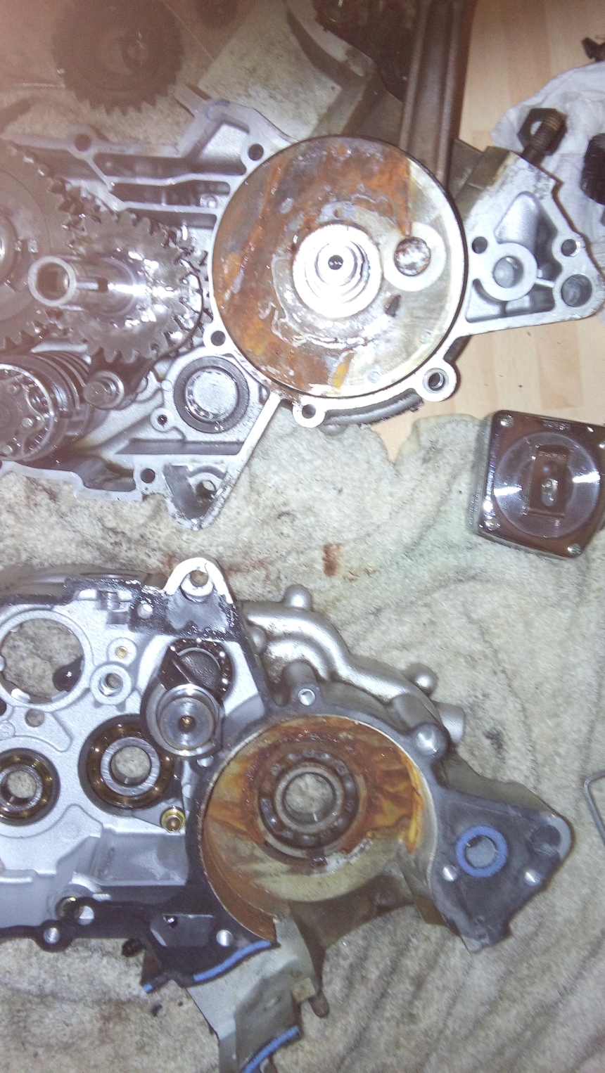

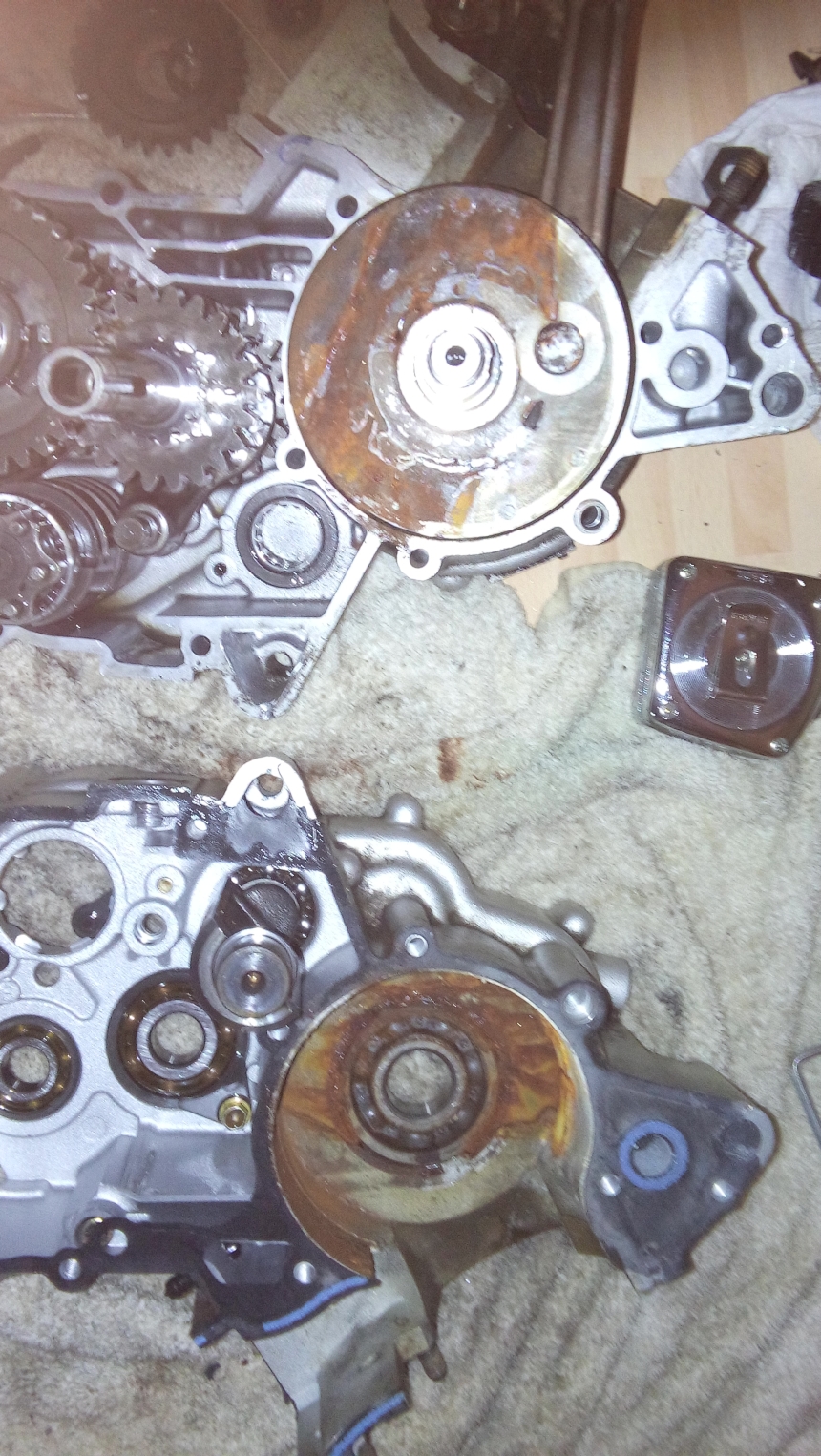

So sah Sie noch vor kurzem aus:

für die 5 Lager brauchst du nen Lagerinnenabzieher, den du dir entweder aus dem Husqvarna Zubehör kaufen kannst, oder du musst dir nen universalen besorgen. Beachte aber auch, dass du die richtigen Größen nimmst, für das Nadellager der Wapu im ersten Bild brauchst du zB nen recht kleinen.
Hattest wohl nen Wasserschaden? Sieht ja schlimm aus die KW :shock:

Ja ist ziemlich uncoole Sache :kadw:

Nene, Innenabzieher brauchst du nicht. Sondern nen Backofen. Ab in den Ofen und auf 200 °C oder so aufheizen. In der Regel fallen die Lager schon raus bevor du das heiße Teil aus dem Ofen nimmst. Wenn nicht, fallen sie nach einem leichten Schlag raus.
Achja, natürlich sollten alle Simmerringe draußen sein, GUT entölt sein, die Genehmigung der Herd-Besitzerin sollte auch vorliegen, denn es STINKT bestialisch. Alle Lager die im Ofen waren sollten danach nicht wieder verwendet werden.

Ja aber wie willst du die Lager die er meint rausschlagen?
Die "normalen" Lager(KW Lager, Kupplungswelle usw..) die von beiden Seiten zugänglich sind, kann man ganz einfach rausschlagen, auch ohne Hitze, geht allerdings dann schwerer.
Aber die nur von einer Seite offen sind brauchst du was, was in den Innenring greift und herausgezogen oder mithilfe eines Gleithammers rausgeschlagen wird.
Das die bei 200° einfach so rausfallen glaub ich eher nicht, aber das würde den Vorgang schon wesentlich erleichtern. Kannst ja mal versuchen wenn sie heiß sind mit nem kleinen Schraubenzieher rauszufriemeln

Vertrau mir, die fallen einfach raus. Das mit dem Backofen ist gängige Praxis
edit: Google mal "sackloch Lager backofen" falls du mir nicht glaubst :P
Und da habe Ich auch grade gelesen dass man den Ärger mit mutti vermeiden kann, indem man das Teil in einen Bratenschlauch steckt. Dann stinkt und qualmt es anscheinend nicht^^
Mir egal, dazu hab ich nen Backofen in der Werkstatt :twisted: :sabber:
