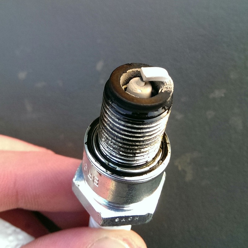

Guten Abend,
seit Oktober fahre ich eine Husqvarna SM 125 05. Aus erster Hand kam sie mit ~10.000km zu mir, der Vorbesitzer ist sie gefahren bis er 18 war; dann wurde sie ungewaschen einfach für Jahre in die Garage gestellt. War noch gedrosselt und komplett original, immer beim Händler gewesen. Vergaser natürlich eingetrocknet, aber an nem Wochenende wurde sie wieder zum Laufen gebracht. Jetzt, einen Fußbruch und 2000km später, bereitet sie mir einige Sorgen.
Im Frühjahr habe ich einen Ölwechsel (Castrol Power1 Racing 5w40) durchgeführt und eine Giannelli Auspuffanlange zum Entdrosseln verbaut. Im gleichen Atemzug natürlich auch eine größere HD. 135 schien mir im PHBH28 ein guter Wert, um bei meinem Setup das Abstimmen zu beginnen. Ölpumpe (fördert Motul 710) natürlich nachgestellt.
Nach der ersten Testfahrt lief sie schon recht gut, hat aber schon sofort aus dem Auspuff schwarze Suppe gesabbert. Neue Zündkerze kam übrigens auch rein.
Recht bald hab ich mir eine Gerade gesucht, um das Zündkerzenbild bei Vollgas zu kontrollieren. Also: Vollgas im Bereich der Höchstgeschwindigkeit fürn ein paar Sekunden, Zündung aus, Kupplung. Und siehe da: Die Zündkerze war weiß. Die Elektrode und die Masseelektrode waren weiß belegt. Widersprüchlicherweise suppt immernoch viel Öl aus dem Auspuff. Geschockt hab ich den Vergaser noch einmal mit Bremsenreiniger und Druckluft gereinigt und eine 138er Hauptdüse verbaut. Aber auch dies brachte keine Änderung des Zündkerzenbildes. Gestottert hat sie nur jetzt enorm vorm Resonanzbereich. Den Nadelclip auf die zweite Stufe zu setzen brachte bisschen Abhilfe, aber hell ist die Zündkerze ja immernoch. Woher kann das kommen? Falschluft zieht sie nicht, Ölpumpe fördert auch richtig. Anderes Öl wurde auch getestet. Verbaut ist eine BR9EG. Kann es sein, dass eine 10er Kerze nötig wäre (auch wenn ich das noch nicht im Bezug auf andere Huskys gehört habe)?
Des weiteren ist mir aufgefallen, dass der Getriebeölstand sehr gering war (Motor warm und gerade abgestellt), obwohl ich beim Ölwechsel mehrmals kontrolliert und minimal nachgekippt hab, bis der Pegel auf der Schauglasmitte stand. Also nachgekippt bis der Pegel wieder auf Schauglasmitte war, doch nun ist die Literflasche Öl annähernd komplett in die Husky gelaufen. Motor ist nach außen dicht, also wirds der Kurbelwellensimmerring (kupplungsseitig(rechts)) sein, oder? Diesen kann ich laut meiner Recherche wechseln, ohne den Motor zu spalten. Muss ich wirklich die Ölpumpe abbauen, um den Kupplungsdeckel zu entfernen? Wasserpumpe kann dran bleiben, oder? Bekomme ich die Kupplung ohne Spezialwerkzeug raus? Außer dem KW-Simmerring und der Deckeldichtung brauche ich nichts?
Kann es sein, dass das Verbrennen des Getriebeöls dazu führt, dass sich auf der Zündkerze dieser helle Belag trotz vergleichsweise fetter Abstimmung bildet und trotzdem so viel Öl aus dem ESD läuft?
Ich wäre wirklich sehr dankbar, wenn sich jemand die Zeit nimmt um mir zu Helfen. Im Internet kursiert besonders im 125er-Bereich viel Halbwissen, da trau ich dem in-irgendeinem-dubiosen-Forum-mal-gelesenen nicht.
Danke!
Johannes
Danke!
Johannes

Also 135er HD ist für den alten phbh Vergaser keinesfalls zu mager! Fahre selbst ne 99er Husky mit ner 142 HD (mische selbst mit 1:40, deswegen die leicht größere HD) Nadelclip hängt bei mir auch auf 2ter Stellung von oben, auf der 3ten Stellung hats gestottert. Habe letztens auch die Kerze mal ausgebaut und gesehen, dass der Isolator und die Elektrode noch leicht weiß waren, obwohl ich keineswegs das gefühl hatte es lief zu mager (Ich denke einfach, dass eine neu verbaute Kerze erst "Farbe" annehmen muss, denn die elektroden und der Isolatorfuß sind ja von Haus aus sehr weiß). Ausn ESD suppts bei mir auch reichlich raus, qualmt und riecht aber normal, so wie es bei einer 2 takter sein sollte. Mein Getriebeölstand sinkt nicht. Ob durch das Getriebeöl die Kerze so weiß werden kann, weiß ich nicht genau, aber das bei dir sieht wirklich nicht normal aus
Wenn du beobachten kannst dass dein Getriebeöl immer leer wird, wirds wahrscheinlich der kw-simmering sein. Aber das solltest du auch am übermäßig vielem Qualm der aus dem Auspuff kommt, sehen. Sonst kannst du auch mal einen Blick in deinen Kühlbehälter werfen, das Getriebeöl könnte nämlich auch durch nen kaputten Wasserpumpen Simmering in den Kühlkreislauf weglaufen.
Ölpumpe musst du nicht ausbauen, nur die Schläuche lösen und verstopfen, damit kein gutes Öl verloren geht. Dann einfach den Kupplungsdeckel samt Wapu und Ölpumpe abziehen.
Du wirst etwas benötigen um die Kupplung zu blockieren, damit du die Mutter vom Innenkorb von der Welle kriegst. Ich hab mir nen Hebel gebaut, in dem ich 2 Schrauben in den Kupplungskorb schraube und ihn somit festhalten und lösen kann. Dann musst du dir überlegen wie du die Mutter vom Primärritzel (das was rechts auf der KW sitzt) abbekommst. Am einfachsten geht das mit nem Kolbenstopper, was aber angeblich nicht so toll für das PLeuellager sein soll. Oder du überlegst dir halt, wie du den äußeren Kupplungskorb blockieren kannst, wenn die Kupplung noch eingebaut ist. Dann wird automatisch auch das Primärritzel auf der KW blockiert und du kannst die Mutter lösen. Aber Achtung! Beim Primärritzel musst du zum lösen nach RECHTS drehen, is nen linksgewinde. Beim Kupplungskorb jedoch nach links zum lösen, ist ein handelsübliches Rechtsgewinde.
Dann kommst du eig gut an den Simmering dran.
Wenn noch Fragen hast einfach fragen ;)
gruß
gruß

Servus!
Die Füllmenge fürs Getriebe beträgt bei der SM/WRE125 650ml wenn ich mich nicht irre. Wenn Du da "fast einen Liter" reinbekommst gibt es im System eine grobe Undichtigkeit. Ich würde sagen dass das zu 80% Wahrscheinlichkeit wie Du vermutest am Kurbelwellen Dichtring liegt. Den kann man von außen austauschen, nur Kickstarter, Wasserpumpendeckel und Getriebedeckel müssen dafür runter, und dann das dahinterliegende Primärritzel.
Am besten lädst du Dir auf der Herstellerwebsite den ET Katalog runter, welcher Explosionszeichnungen enthält.
PS: An der Hauptdüse liegt es vermutlich nicht, 135 ist quasi nie zu mager beim PHBH28.
