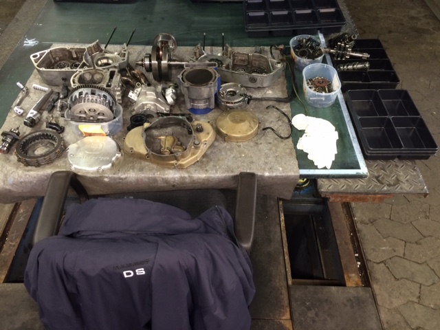

Momentaner Status : Motor komplett zerlegt, Teile gereinigt, sortiert und diverses Material bestellt (Dichtsatz, Simmerringsatz, Lagersatz, etc. - hierbei schonmal danke an den Doc für deine Mühe und die Step-by-Step Anleitung :hva: :fil: werde dich wohl öfters belämmern in Zukunft :massa: )
Zur Zeit bin ich die Motorteile am Glasperlstrahlen (geht doch nichts über Vitamin B 8-) )
Danach werde ich die Kurbelwelle samt Pleul, Zylinder und den Kolben vermessen - und danach - wenn nötig zu Lanzaroad schicken.

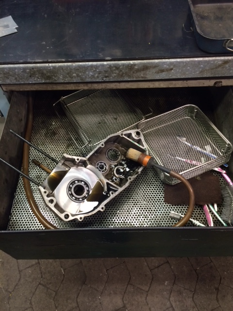

Alles im Teilereiniger putzen :)
Ist ja gar nicht so viel :D

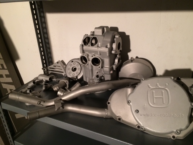

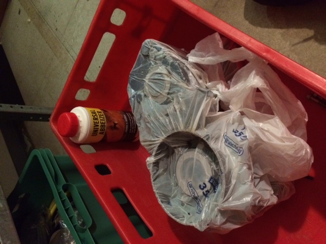

Hier mal meine ersten glasperlgestrahlten Teile und der Motorblock, dessen Lack sich beim Strahlen so sehr gewehrt hat, dass ich erstmal mit Abbeizer ran muss :aarg:
Mal schauen, wie der Lack nach 24 Std. Einwirkzeit aussieht :ka:
Danach nochmal strahlen und pulvern lassen ? oder doch selbst lackieren... :help:
Grüße Dominik

domme_610 hat geschrieben:oder doch selbst lackieren...
Bitte nicht! Pulvern is da die bessere Lösung.

Pulvern ; hab ich nach dem Strahlen sogar schon klären können - für den Preis wird gepulvert, was gepulvert werden kann :sabber:
Hab ma bisschen rumgegooglet und in anderen Projekten gestöbert und bin dabei zu folgendem Ergebnis gekommen :
Rahmen schwarz ?
Motorblock schwarz !
Kupplungs und Limadeckel schwarz !
Zylinder bleibt wie er is - saubääär :fil: !!!
Zylinderkopf bleibt auch im "Rohzustand"
Ventildeckel rot :heba: !
Wapudeckel bleibt wohl auch wie er is...
Verkleidungskonzept wird schwarz/rot/weiß, genaueres steht noch nicht fest :mrgreen:
und jetzt mal pennen - aufm Pott und im Bett hat man ja bekanntlich die besten Ideen :D

weiß nicht ob pulvern am Motor sinnvoll ist wegen den Temperaturen!
Ev. mit Hitze- und Benzin/Öl-beständigem Lack lackieren.
und deine "Rohteile" (Zylinder usw.) würde ich zumindest in silber o.ä. lackieren (wieder Hitze- und Benzin/Öl-beständig). Ich glaube, dass das Alu somit nicht korrodieren kann.
ist aber nur meine Meinung ;-)

ich quatsche heute mal mit dem Lacker meines Vertrauens :Top:

Und auch nur beste Erfahrungen mit Einbrennlacken an Motorteilen. Selbst am Kupplungs- und Limadeckel würde ich den nehmen (bei mir in rot).
