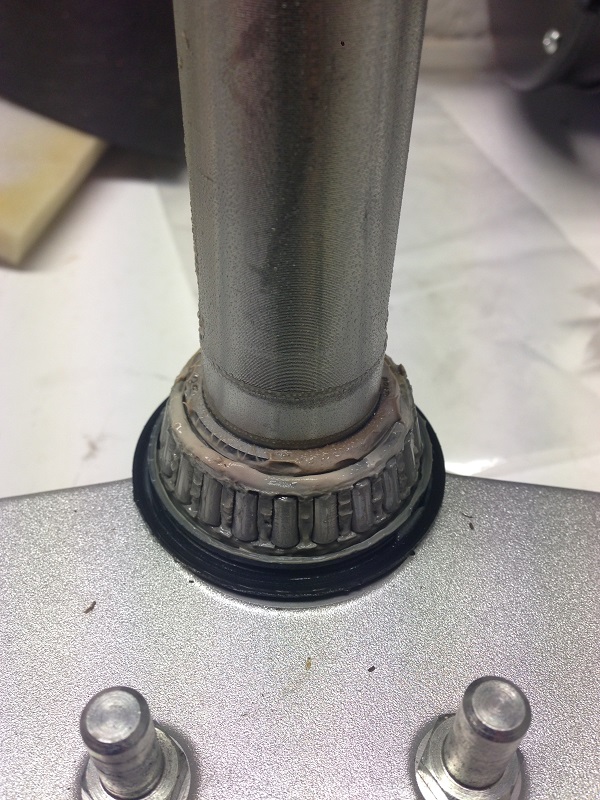

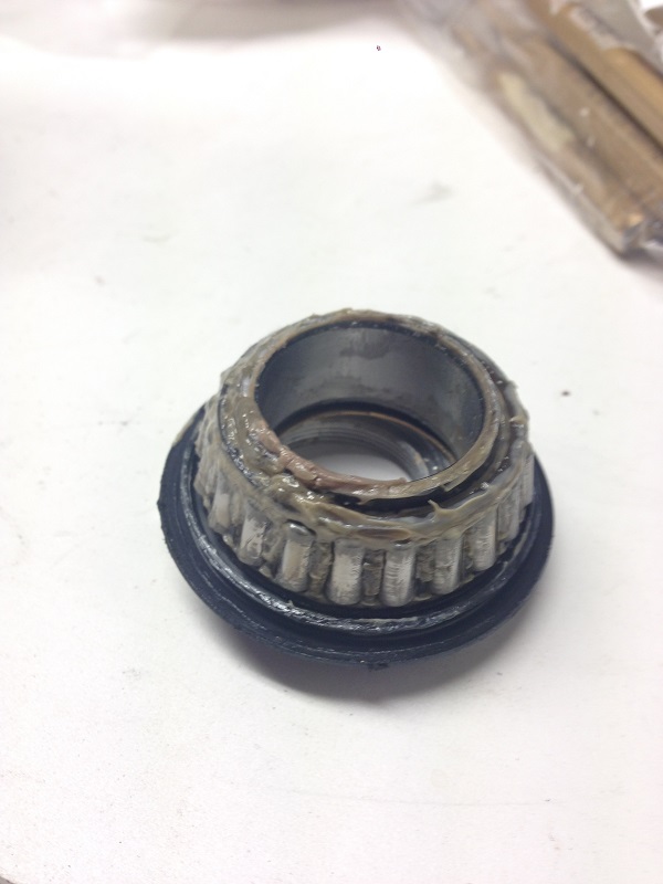

Habe heute mal meine Lager überprüft und im Gegensatz zu den meisten anderen hier ist bei mir alles in bester Ordnung!
Lager sind ausreichend gefettet und von Rost ist keine Spur zu sehen...liegt vielleicht aber auch ganz einfach daran, dass ich mit meiner Nuda erst zweimal wirklich im Regen unterwegs gewesen bin...
Lenkkopflager oben.jpg (82.38 KiB) 6366 mal betrachtet
Lenkkopflager unten.jpg (184.91 KiB) 6366 mal betrachtet

@Faritan
Na ja so a bisserle rötlich ist das Fett ja auch schon, aber schön, dass es noch nicht hinüber ist. Hast Du mal geprüft ob man das obere Lager im Lenkkopf in eine "Achsrichtung" kippen kann und in der anderen "Achse" dann praktisch geklemmt ist?
Allzeit gute Fahrt
Heiko
Beiträge: 4246
Re: Lenkkopflager hinüber
...das Fett ist nicht rötlich, das kommt nur auf dem Bild bisschen so rüber. Ist in Wirklichkeit Beige (Aufnahme bei Kunstlicht mit dem Handy in der Werkstatt). Es ist definitiv kein Rost vorhanden. Da ich aber schon neue Lager hier liegen habe, kommen die jetzt auch rein und demnach habe ich auch keine weiteren "Prüfungen" vorgenommen.
