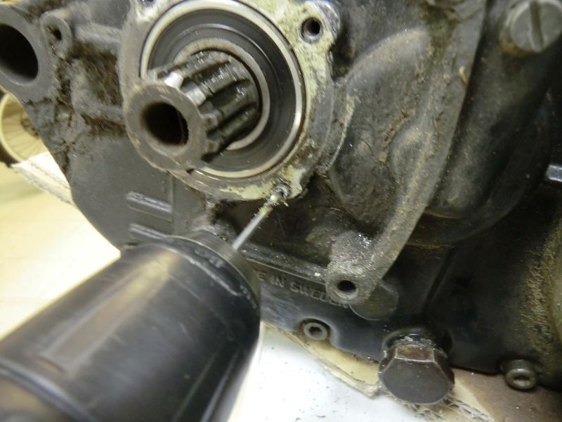

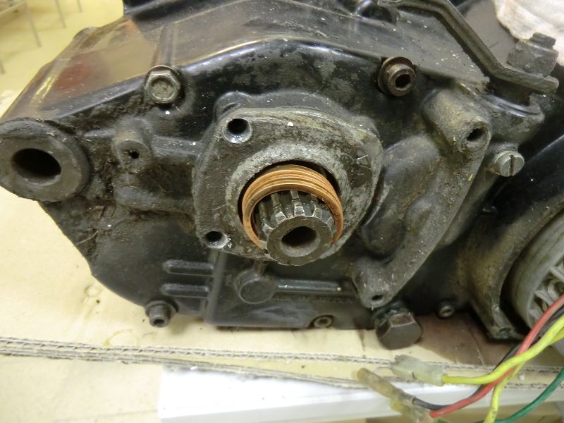

Reihenfolge der Bilder stimmt nicht ganz, sorry dafür. Anstatt der Distanzhülse waren mehrere Kupferscheiben hinter dem Ritzel eingebaut, die Kette hat dann natürlich durch das Spiel des Ritzels auf der Welle die Schraubenköpfe weggeschliffen, prima, genau so hab ich mir das vorgestellt. Rest der Schraubenköpfe abgebohrt, 3mm Bohrung in den Rest der Schraube, 3mm Inbusschlussel vorsichtig eingeschlagen, Gehäuse etwas "angeheizt" und zack, draußen war der Rest.

Re: Komplettrestauration WR 400 Bj.86
nicht schlecht für den anfang
später kannst du das so umbauen , wird abgedichtet mit einem simmerring , distanz und o-ring teile von der TE 610 ,350 , 410 ab 1992
nummer 38 simmerring , nummer 37 O-ring , nummer 36 distanz
diese org. alu dichtkappe muss einwenig aufgefräßt werden das der simmerring reingeht , die zubehör ritzel sind manchmal auch etwas stärker , kann sein das man den seegerring nicht mehr zu bringt , ritzel hinten etwas abschleifen

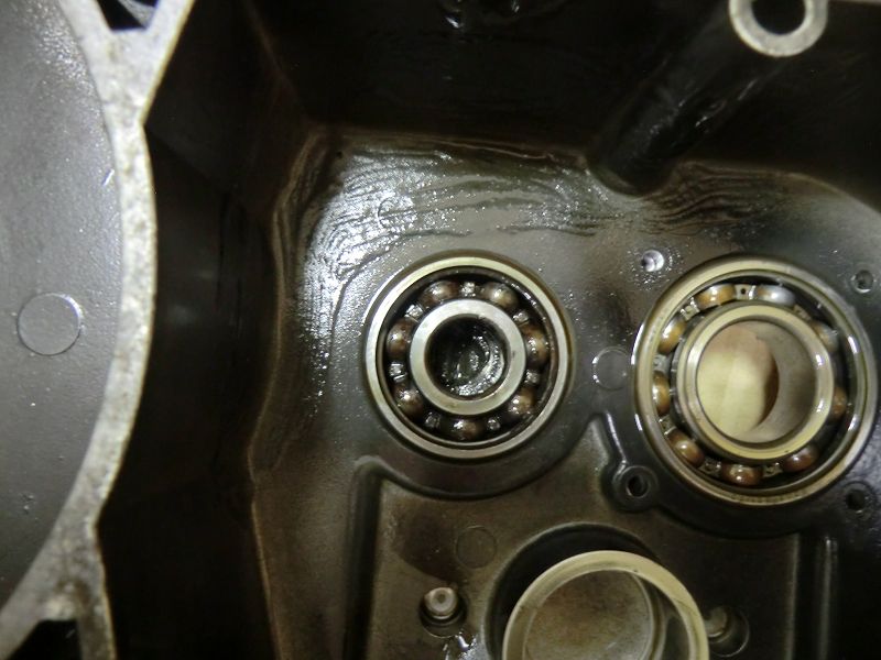

Getriebe sah so schlecht nicht aus, alles wieder reparaturfähig. Vermutlich Wassereintritt durch den Simmerring der Kupplungsbetätigung, Motorgehäuse hinter dem Lager derb oxidiert, Lager im Eimer hat schön "gemahlen". Gehäuse gereinigt, korrosion entfernt, bei der Gelegneheit Gehäuse an der hinteren Buchse des Schwingenbolzens auf 22mm aufgerieben und neue Buche gedreht. Die alte war von allein rausgefallen.

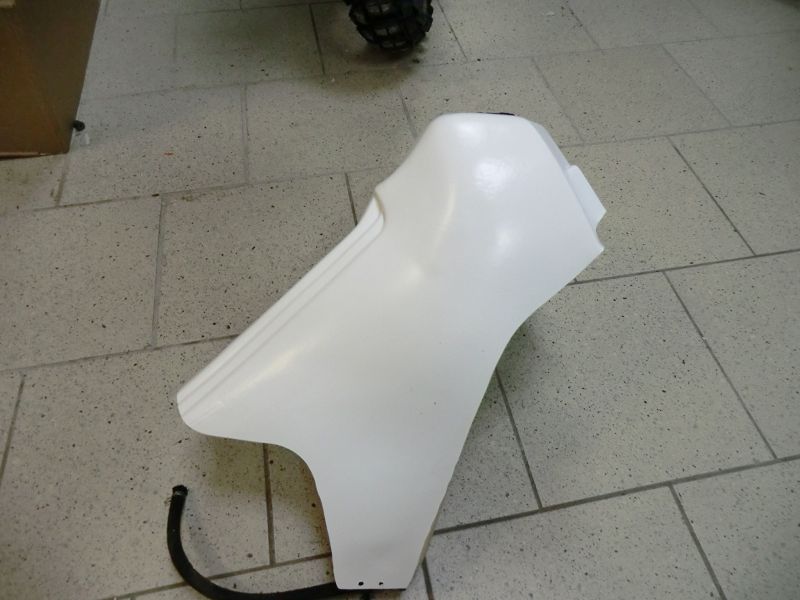

Mir fehlt noch eine Anlaufscheibe für´s Getriebe dann kann der Motor wieder zusammen, hab zwischenzeitlich mal das neue
Kondom von DC plastics für den vergilbten Tank versucht irgendwie zu montieren. Passt leider nicht mal ansatzweise, werde mir wohl wie bei der HMZ was aus GFK machen und dann lackieren. Die Schraube für die Sitzbank hatte ich natürlich vorher entfernt. Ma gucke wie`s weiter geht
Strupfi
