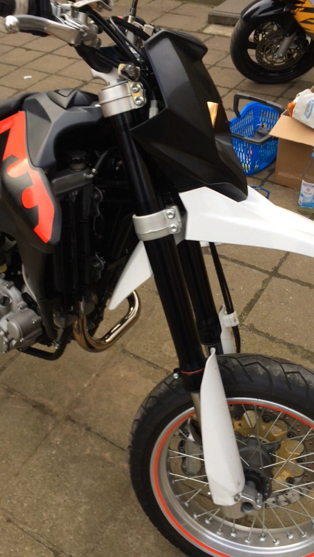

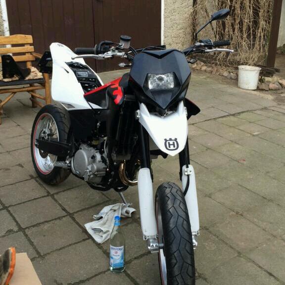

So Leute der leichten Unterhaltung,
hier nun ein paar Bilder von meinem Umbau.
Gefällt mir sehr gut und war auch kein Hexenwerk.
Jetzt schau ich mir die Dicke auch gern von vorne an
So ist sie perfekt für mich!
KLAUSI
KLAUSI

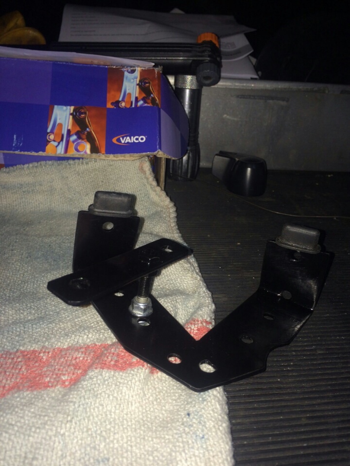

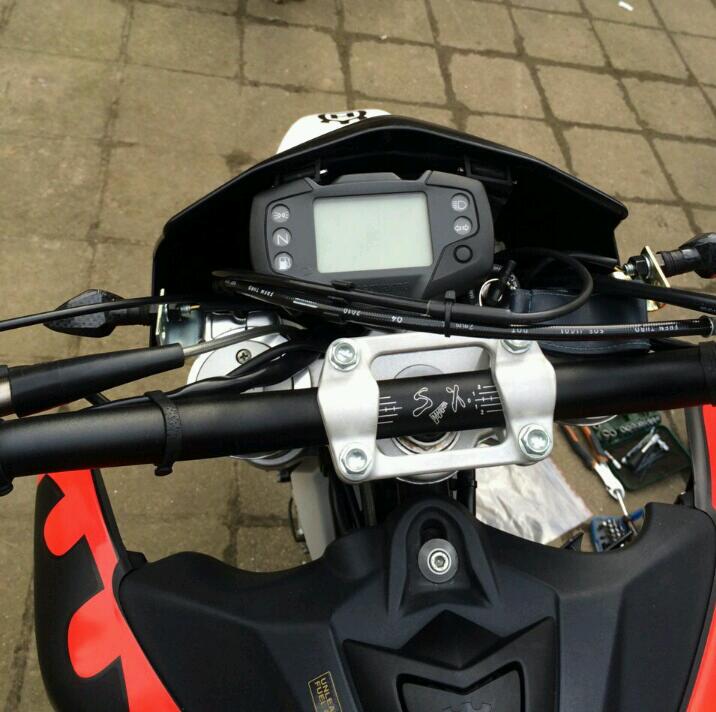

Hier noch der selbstgebastelte Halter für Tacho und obere
Maskenbefestigung.
Hab ich aus 2 Lochbleche gebaut.. war nicht wirklich schwer. Der Halter ist auch nicht zu sehen wenn der Tacho dran ist.
Die Hupe muss jetzt noch versetzt werden.. kommt die Tage
zwischen die beiden Kühler an ein Blech ran.Hinter der Maske ist kein Platz mehr. Da wäre sie zwar gut versteckt aber dafür müsste ich in die Maske Löcher bohren, das will ich aber nicht.
Der Stecker für die Glülampe schleift auch etwas am Bügel der Lenkradsperre, ist nicht viel.. mit nem Dorn und einem Hammer wurde das Problem behoben
Maskenbefestigung.
