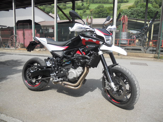

Das hängt natürlich von deinem Können ab,ich z.B.hab bei meiner sehr viel selbst gemacht...
sieht zur Zeit so aus..
Die leichteren PVM-Felgen würde ich dir auf jeden Fall empfehlen,machen einen riesen Unterschied im Fahrverhalten...
