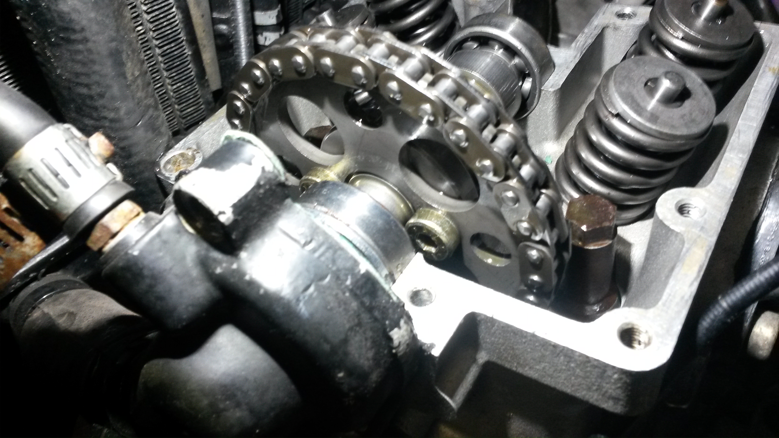

hab hier eine 350er stehen die nicht läuft.hab bis jetzt nur 610er zwischen den finger gehabt. kopf wurde mal getauscht. aufm zylinder ist auch nix eingegossen. routinemässig mal die steuerzeiten kontrolliert. da fiel mir die nockenwelle oder besser das nockenwellenrad auf. es sind keinerlei markierungen vorhanden oder ich hab bis jetzt noch keine gefunden. frag mich auch wie die schrauben gelöst werden sollen da das lager im weg ist. hier mal ein bild.

... Kettenschloss auf, NW raus, wozu noch Steuerkettenrad runter. Der Kopf sollte noch den gegossenen Wassertunnel haben. Impeller runter, Alubuchse mit Wedi runter, Lager abziehen, Schrauben raus und Steuerkettenrad abnehmen.

ach ja... damals war das noch so, dass die schrauben mim kopf fluchten müssen... das ist deine "markierung"

achso, ja alles klar.. kenn nur die autodekogeschichte :mrgreen: ..habs mal so über die nocken gepeilt. sah gut aus und läuft auch jetzt.
