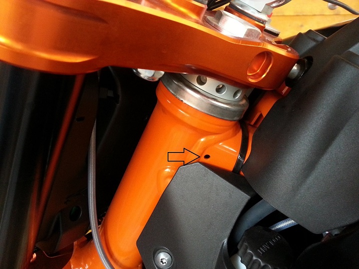

Evtl. noch eine Idee. Kann man nicht einfach ein 2 mm Loch in das "Standrohr?" bohren, in dem die Lenkstange läuft? Dann kann die Feuchtigkeit ebenfalls entweichen. Oder würde das die Stabilität so stark beeinflussen? Kann ich mir eigentlich nicht vorstellen.
An meiner 690 Duke habe ich auch solche kleinen Bohrlöcher gefunden. Ich denke mal, die sind auch für die Lüftung. Diese sind allerdings nicht im Standorhr, sondern im Rahmen in der Nähe von Standrohr. Siehe Bild.
[attachment=0]20141030_135742_2.jpg[/atachment]

Aus dem Bauch raus würde ich da lieber die Abdeckung anbohren.
