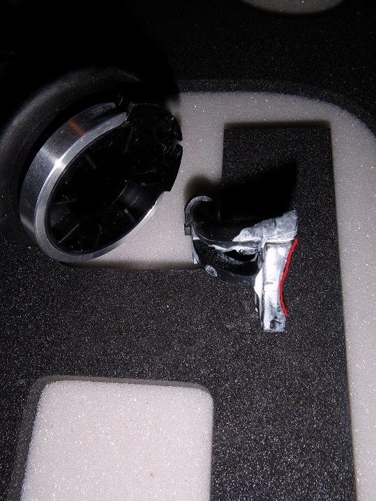

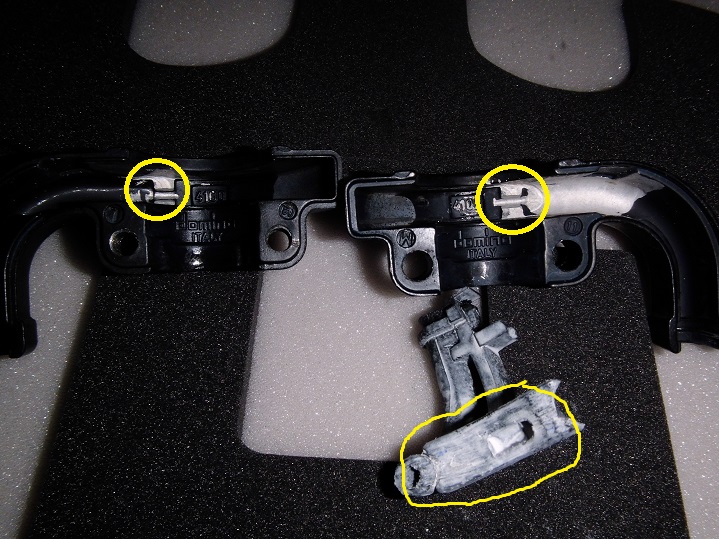

Ps: Anbei mal Bilder die verdeutlichen sollen, wo & welche Teile des Gasgriffes bearbeitet werden MÜSSEN !
Dremel (o.ä. Fräser) mit kleinem 3-4mm Frässtift zur Höhenanpassung der kleinen Anschlagnasen im Gasgriffgehäuse sollte vorhanden sein !
Ein Schleifdorn mit ca. 25mm Durchmesser ist prima einsetzbar,
beim dezenten bearbeiten der mittleren Kunststoff-Gaszugführung !
Die weißlichen Oberflächen rühren von dem von mir abschließend verwendeten TEFLONSPRAY her.
Ich selbst fahre die gezeigte Kombi seit ca. 3500km OHNE JEGLICHE PROBLEME, oder Schwergängigkeiten ! :D
:hva: :hva: :hva:
