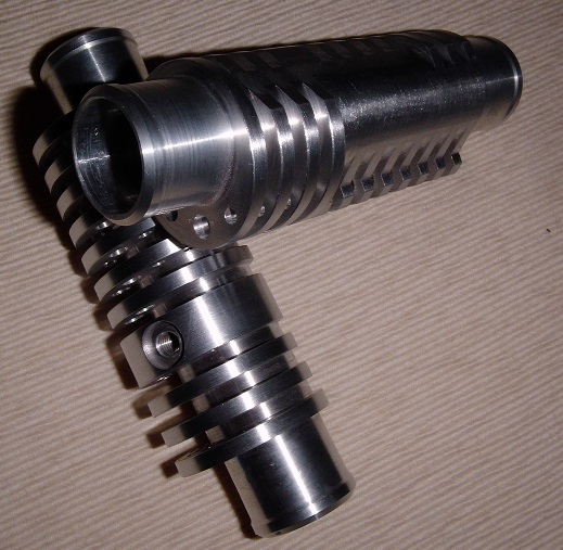

LM-Radiator Vorstufe.JPG (152.75 KiB) 5080 mal betrachtet
Soll nur ne Reserve schaffen, um T-Spitzen :roll: etwas besser wegzupuffern :Top:
Die Zukunft wirds zeigen..... :2w:

Wolle2
Beiträge: 1215
Registriert: 08.05.13 - 15:39

Westwood Rider
Re: Idee gegen Problematik Überhitzung Nuda 900/R
Beitrag von Westwood Rider »
Fein, hat was von einem mit Kühlrippen versehenen Maschinengewehrlauf.
Das schau ich mir die Tage mal Live an. :hva:
WWR

Roumoro hat geschrieben:das evtl. Leichtmetall, doch besser kühlt wie Gummischlauch.
...und das hängst Du dann zwischen die Schläuche, wenn ich es richtig verstehe. Als eine Art Schlauchkühler?!
Du kommst schon echt auf Ideen... :hva:
Nehme die FRage von Fari mal auf...
die Metallstücken kommen sozusagen zwischen zwei Schlauchenden? Weil ne starre Verbindung wird sicher nicht funzen.
Wie machst´n das gerade bei dem unteren Schlauch? Der wird ja in einem leichten Bogen um den Rahmen geführt...auch oben rum gibt einen leichten Bogen.
Beiträge: 2882
Phantastisch Chris!!! :massa: :massa: :massa:
Sieht bestimmt extrem spacig aus.
Das mit dem Maschinengeweherlauf stimmt übrigens! :peng1:
Weiter so ! :Top: :Top: :Top: :Top:

Roumoro
Beiträge: 546
Registriert: 27.09.13 - 20:47
Motorrad: keine Husky
Wohnort: im Siegtal
Beitrag von Roumoro »
Firebeast hat geschrieben:Phantastisch Chris!!! :massa: :massa: :massa:
Grazie Mille..... :h:- Folks !
In der Tat könnte man vermuten, AL CAPONES liebster Meinungsverstärker stand "PATE" (auwei,... Doppelsinn),....
......die Tommy-Gun. :roll2: :roll:
Das mit der Aluverrohrung in Kühlkreisläufen ist aber ein älterer Hut.
Jeder mögliche cm2 wird gerade bei thermisch hoch belasteten Antrieben, in Fahr-& Fliegzeugen, sehr gerne in Alu ausgeführt.
Ja, der Ansatz ist genau dieser, ein in der Länge passend bemessenes Stück GUMMISCHLAUCH zu amputieren, welches dann durch diesen verrippten ALU-Radiator ersetzt wird. Dieser kühlt dann(so gering die Länge auch erscheinen mag) über seine nicht zu knappe Oberfläche das Kühlwasser herab, bzw. hält dieses auch besser im Zaum, da sich das Alurohr nicht "aufblähen" kann wie der orig. Schlauch. Es könnte demnach also auch positive Wirkung auf die Kühlerdeckelmimik haben.
Insgesamt sind diese Systeme etwas belastbarer, als Kühlungen mit hohem Gummileitungsanteil,
(wenn auch geregelt über Thermostat :autsch: ) halt mit Reserven. :Top:
Im Rennsport, da hatte ich mal Gelegenheit bei einem Mitarbeiter von SAUBER über die Schulter zu schauen,
werden Aluverrohrungen über sogenannte VIKINGS (spez. Kupplungen) flexibel gemacht.
Ein weiterer Punkt ist in diesen Sphären..... das GERINGERE GEWICHT und GANZ WICHTIG...
----die Möglichkeit durch kleinere Kühler den CW-Wert zu senken ! :tippel:
Ich möchte, eingedenk des doch etwas knappen Kühlsystems der NUDA, über diese ERGÄNZUNG einfach ein bischen Entspannung in den Wärmehaushalt der 9.er bringen.
(Und besser entlüften sollte sich die Chause mit diesem RADIATOR, nun auch..... 8-) )
Es kann jedoch nur der OBERE Schlauch ersetzt werden...., das ist schon K(r)ampf genug.
Die untere Leitung... NO WAY !
Schaun mer mal.....
:hva: :hva: :hva:
