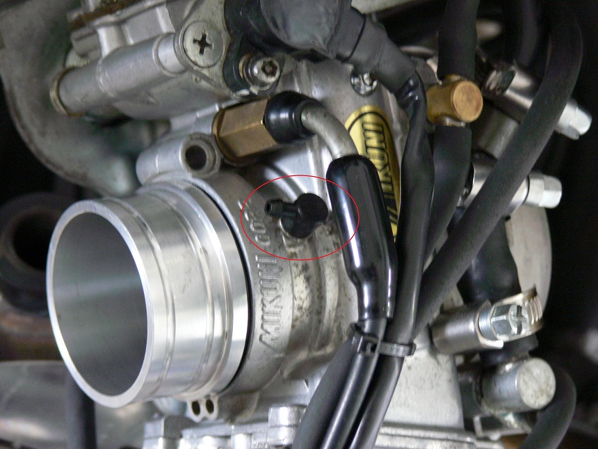

ich hab jetzt in meiner Dual den TMR drin und ein paar Fragen bzw. Probleme damit.
Zum einen springt die sehr schlecht an. Ich will eigentlich immer über ein paar mal am Gasgriff ziehen Sprit in den Gaser bekommen, aber da kommt nix. Eigentlich müsste doch die Beschleunigerpumpe bei jedem mal Gas geben ein wenig Sprit einspritzen, auch wenn der Motor nicht läuft?! Oder gibt es eine andere Möglichkeit Sprit in den Ansaugtrakt zu pumpen?
Zum anderen weiß ich nicht wofür dieser Anschluss an dem Gaser ist, der müsste zwischen Ansaugstutzen und Schieber rauskommen. Zur zeit ist da gar nix angeschlossen, d.h. der zieht vermutlich Luft dadrüber?!
Möglich wäre es ja dadrüber Sprit in den Gaser zu pumpen, Frage ist nur ob das auch so gedacht ist?? Über Choke bekomm ich das Mopped auch nicht an.

Hi, der Anschluss muss zu. Normalerweise ist da standardmäßig ein kleiner Gumminoppel drauf.

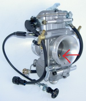

also die Pumpe funktioniert immer, soweit bin ich schon. Nur die Düse, die vor dem Schieber sitzt, also die in die die Pumpe den Sprit drückt, ist vermutlich verstopft. Ich hoffe du weißt welche ich meine
Re: Fragen zum TMR41
Okay, also definitiv die, die auf dem Bild markiert ist, oder? Ob das Einspritzrohr rausnehmbar ist, damit man vernünftig dran arbeiten kann weiß ich leider nicht. Beim TM40 bekommt man es definitiv nicht raus.

Nur als Ansatz: Vielleicht mal mit einer dünnen Nylonschnur da reingehen, mit Drcukluft hat sich ja ncihts gerührt. Ich denke Mal ANgelschnüre sind recht steif und dünn
gerade bei topham geguckt: es gibt dieses Einspritzrohr als Ersatzteil, muss also herausnehmbar sein. Wie? Keine Ahnung. Würde wirklich bei Topham anrufen: www.mikuni-topham.de
Hier die Nummer 64
http://www.mikuni-topham.de/DEUTSCHSITE ... atalog.pdf
Hier die Nummer 64

jo genau das Rohr/Düse mein ich!

Also das mit der Angelschnurr o.ä. kannste vergessen, das Loch am Schieber also im Ansaugtrakt ist so klein, da kommt man mit nix rein. Habs jetzt gründlich ausgeblasen und mal alles wieder zusammengebaut und es geht wieder! Also beim Gas geben wird über die BSP und das Rohr Sprit eingespritzt. Den Anschluss am Vergaser hab ich auch verschlossen.
Werd jetzt wieder alles zusammenbauen und dann mal gucken wie sie anspringt. Aber ich gehe mal von einer deutlichen Verbesserung aus.
