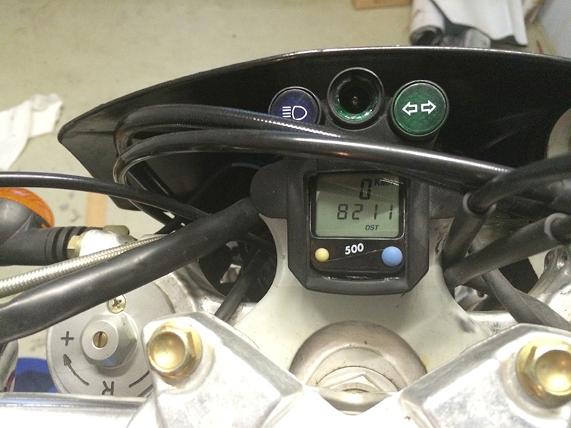

ist es möglich einen Koso DB01R an meine 2005er SMR 510 zu bauen? Jemand Erfahrung damit?
Ist es möglich Drehzahl sowie den Leerlauf abzugreifen?

Hab zwar keine 510er sondern eine 610er und einen DB-02R angeschlossen. Sehe aber kein Problem, warum das nicht gehen soll. Geschwindigkeit wird wie beim Fahrradtacho über Magnete abgenommen. Falls Du aktuell Neutralanzeige usw. hast. Musst nur die Kabel ein wenig umstricken und los geht's. Wurde schon öfters im Forum gemacht. Einfach mal die Suche anschmeißen...

Momentan gibts nur ne Anzeige für die Blinker (eine Leuchte für beide Seiten), ansonsten Fernlicht und 'normale' Beleuchtung... Siehe:

Der Tacho braucht Gleichspannung. Liefert dein Bordnetz Gleichspannung??
Re: Koso DB01R an 2005er SMR 510
der Koso läuft auch mit Wechselspannung ;-)
