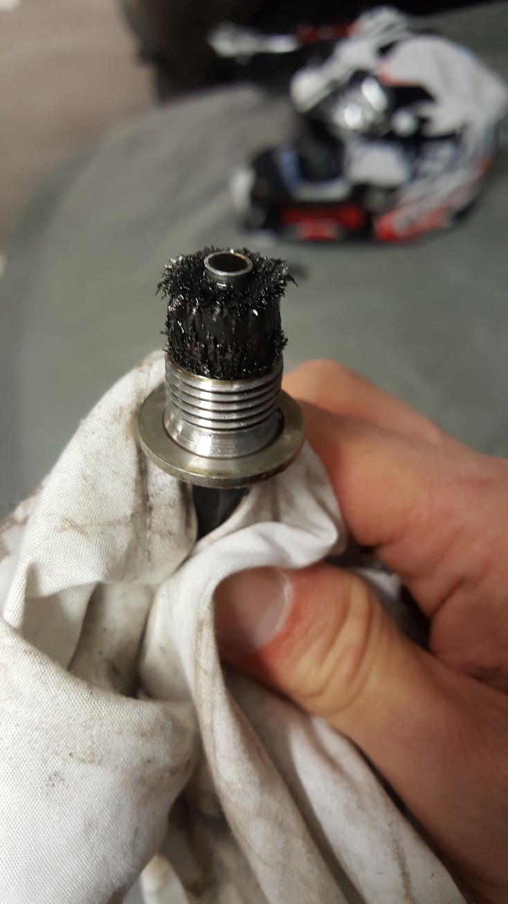

Wollte mich mal an diesen älteren threat hängen und um eure Einschätzung zu den Spänen bei meiner 06er SMR 450 bitten. Noch normal oder eher zu viel? Letzter Ölwechsel ist keine 1000 km her. In den drei Sieben finden sich praktisch keine Späne. War nach Gebrauchtkauf der zweite Wechsel, wobei beim ersten meiner Erinnerung nach weniger Späne dran waren (vielleicht war der Wechsel beim Vorbesitzer aber auch noch nicht lange her)

Also für meinen Geschmack ist das viel zu viel. Vor allem sind es richtige Späne und nicht nur Abrieb.
Ich würde der Sache auf den Grund gehen, sprich: aufmachen und nach der Ursache suchen.

Bin kein Experte aber das braucht man bei DER Ablassschraube auch nicht sein.
Ich schließ mich Paul an...unbedingt nachforschen.

Mache jetzt auf Empfehlung eines Motoreninstandsetzers nach ca. 150 km einen weiteren Ölwechsel. Mal sehen, was sich da zeigt. Er vermutet einen Lagerschaden, sagt aber deutlich, dass solch ein Foto nur wage Vermutungen zulässt. Hab den Hobel über den Winter gerade erst technisch aufgehübscht, den Motor wollte ich eigentlich erst im nächsten Winter machen lassen. Nun wird's vielleicht doch vorgezogen werden müssen.
Re: Späne an Ölablassschraube 510er
Das wäre für meinen Geschmack auch zu viel...Lagerschaden wäre mir auch in den Kopf gekommen, größere Teile sind ja nicht dabei. Bin mal gespannt was rauskommt. Was für ne Laufleistung hat das Motorrad?

Die Späne waren tatsächlich sehr fein. Konnte man zwischen den Fingern kaum spüren. Laufleistung ist nicht klar bestimmbar, sollte allerdings angeblich unter 10.000 km sein. Hab zuwenig verlässliche Info vom Vorbesitzer.

So, ich hab´s nicht vergessen, doch bin ich nun wirklich erst einmal wieder zum Fahren und anschließenden Ölwechsel gekommen. Natürlich ist mir die Ablassschraube in die abgeschnittene Wasserflasche gefallen, konnte sie allerdings mit einem Magneten von außen seitlich an der Flasche hochziehen.
Zu meiner Überraschung und Erleichterung befanden sich kaum Späne an der Schraube und auch nicht innen an der Flasche, falls der zum Bergen der Schraube genutzte Magnet stärker war und die Späne von der Schraube übernommen hätte. Gefahren war ich seit dem letzten Befund etwa 200 km mit diesem Öl, was ich dann auch wieder reingekippt habe, da es noch gut aussah.
Werde mit einem verkürzten Intervall wieder Wechseln und die Sache genau im Auge behalten. Hat eigentlich jemand einen guten Tipp, wohin ich dann mal meinen ausgebauten Motor zur Revision schicken könnte? Würde mich über gute Tipps oder auch begründete Werkstatt-Warnungen wirklich freuen.
