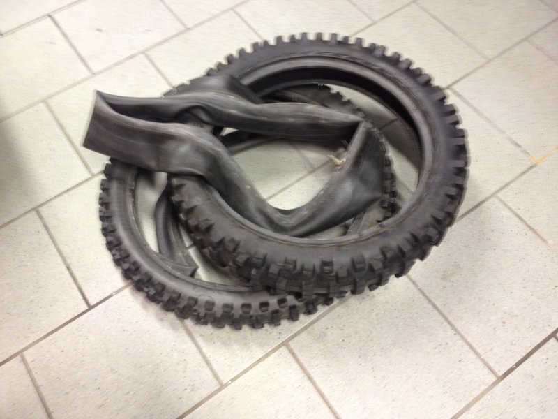

Dann noch die Räder vorgenommen:
alte Socken runter
alte Lager raus....im Hinterrad waren Radnabe und Lager schon zu einer Einheit zusammen gewachsen.
