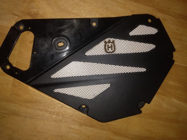

Bei der 610 werden einfach Löscher in den FuFi-Deckel gebohrt oder mit nem Dremel ausgefräst, damit mehr Luft an den LuFi komt. Ich denke, bei der 630er ist das nicht anders. Vlt haben die 630 Treiber mal ein Bild parat, dan ist die Sache eindeutig. Ist kein großes Hexenwerk. Der FuFi-Deckel ist die mattschwarze Abdeckung auf der rechten Seite, die ist unterhallb der Seitenverkleidung montiert.

LuFi-Deckel wird nur aufgebohrt.. im Forum steht irgendwo, dass 3 30mm Löcher wohl echt Top sind!!

Also das selbe in grün, wie an der 610er. Gibt hier einige, die das schon gemacht haben. Gib in der SuFu mal "Luftfilter* bearbeiten" ein, da dürftest du einiges finden.

Ich poste dir hier auch mal noch meinen. Ich habe es geschafft das ganze so zu platzieren, das ich nur einen der kleinen Stege ausschneiden musste.

runde Löcher gibbet auch...Capitain_T_Papier hat geschrieben:Also das selbe in grün, wie an der 610er. Gibt hier einige, die das schon gemacht haben. Gib in der SuFu mal "Luftfilter* bearbeiten" ein, da dürftest du einiges finden.

Dein Lufideckel ist richtig schön geworden

Dein Lufideckel ist richtig schön geworden![]()

Danke für das Kompliment, bin auch echt zufrieden mit dem Ergebnis!!

he cool danke für die antworten aber benutz ihr da echt Insektengitter ( Gaze ) als hinterlegung für die Löcher? ^^
