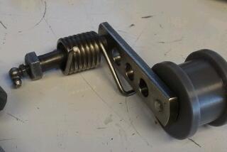

Hallo Leute,
kürzlich hatte der Jürgen in seinem Aufbaubericht, Bilder von seinem neuen Kettenspanner aus Amiland gepostet. Diesen fand ich ganz schick und es kam das Gefühl in mir hoch, dass ich auch so einen haben möchte. :fil:

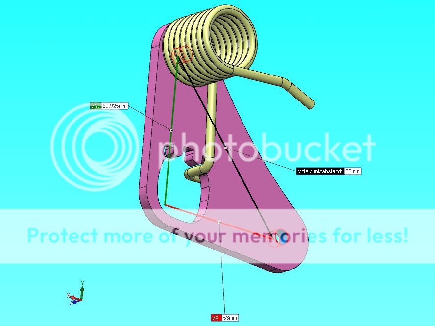

Da die Bestellung mir aber zu umständlich und teuer ist, bat ich den Jürgen mir mal eine kleine Skizze zu machen. Das hat der Gute auch promt gemacht. Mit den Maßen, hat ein Kumpel von mir das Teil mal gezeichnet und eine Datei zum lasern erstellt. Eine neue Feder für das Teil soll es auch sein, somit wurde diese auch noch kurzerhand gezeichnet.
Jetzt dachte ich mir, vielleicht besteht ja noch mehr Bedarf und jemand hier im Forum möchte auch noch so ein Teil haben.
Deswegen frage ich jetzt einfach mal hier nach, da kann ich gleich mehrere machen lassen.
Der Spanner an sich wird aus 5mm Edelstahl gefertigt und kostet 10 € pro Stück
Die Feder aus Edelstahl hat die gleichen Maße wie die originale und kostet 13 € pro Stück
Ich hoffe die Aktion geht in Ordnung? Ich bereichere mich nicht daran, sondern möchte nur anderen Huskyfahrern helfen.

tc500 hat geschrieben:super Sache mastakilah,
wenn Du schon mal da unten in der gern übersehenen, pflegeintensiven Seuchenecke bist, dann mach doch gleich noch ne abschmierbare Achse dazu ... gabs glaube ich mal bei pro circuit .. oder up tite
Um es etwas persönlicher zu machen...ich bin der Martin. :2w:
Über diese Achse habe ich auch schon nachgedacht, im Prinzip ist das keine schlechte Sache. Man könnte das evtl. aus einer VA Schraube fertigen, da bleibt der Aufwand gering. Bei Gelegenheit messe ich mal und versuche mich an einem Muster.

Re: Nachfertigung Kettenspanner Twinshock 1980-1985
Beitrag von mastakilah »
tc500 hat geschrieben: die Preise sind absolut fair ... Federn sind immer blöd durch welche aus der Grabbelkiste zu ersetzen und der Spannerarm sieht toll aus. Mich würde wirklich sehr so ne Achse mit Schmiernippel interessieren ... wenns dazu noch nen Preis gäbe, bestell ich ein paar ... habe ja mehrere Huskys zu versorgen.
Wie genau stellst du dir denn die Achse vor? So wie auf dem Bild oder denkst du, da müssen noch O-Ringe zur Abdichtung drauf?
Wenn man regelmäßig schmiert, müsste es auch ohne gehen. Was denken die anderen zu dem Thema oder ist TC500 der Einzige der da Bedarf sieht?

HVA tom
Beitrag von HVA tom »
die o-ringe sind dicht vielleicht für max 5 rennen , normal nach jedem waschen durchschmieren dann braucht man auch keine o-ringe , das wasser und der dreck wird mit dem neuen fett rausgedrückt.
mastakilah
Beiträge: 32
Registriert: 25.11.13 - 11:44
Motorrad: TC 250, WR 240
husky430cr hat geschrieben:und oben ein Lagerleinchen rein in die Platte :ka: :ka:
Ich glaube, dafür wird nicht genug Platz in der Hülse an der Schwinge sein. Heute werde ich mal messen, dann sehen wir weiter.
HVA tom hat geschrieben:die o-ringe sind dicht vielleicht für max 5 rennen , normal nach jedem waschen durchschmieren dann braucht man auch keine o-ringe , das wasser und der dreck wird mit dem neuen fett rausgedrückt.
Das dachte ich mir schon, von daher könnte man sich den Aufwand mit Nut stechen sparen.

tc500
Beiträge: 935
Registriert: 24.09.12 - 18:29
Motorrad: TC500 83/84
Wohnort: 99817 Eisenach
Beitrag von tc500 »
Tom hat schon recht. Die O Ringe sind eher fürs gute Gewissen als ernsthaft dicht, zumal nach ü. dreißig Jahren die Führung in der Aufnahme auch nicht mehr so glatt ist. Aber wenn es keinen großer Aufwand macht, würde ich schon gerne die Nuten für die Ringe rein machen
mastakilah
Beiträge: 32
Jetzt ist mir die besagte Seuchenecke zum Verhängnis geworden. Die innere Hülse ist so festgegammelt, dass sie sich nicht mehr austreiben lies. Bei dem Versuch ist mir das Rohr an der Schwinge weg gerissen, da sich die Feder schon eingearbeitet hatte, war eine Sollbruchstelle vorhanden.
Jetzt würde ich mal jemand bitten, mir das Rohr an der Schwinge zu vermessen. Ich brauche die komplette Länge und die Durchmesser innen/außen.
picasso
Beiträge: 160
Registriert: 15.12.04 - 23:15
Wohnort: Eichstätt
Beitrag von picasso »
Länge 40mm
Ausen 19mm innen 14mm
Mfg Uwe
