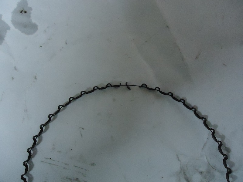

ist der ölabstreiferring richtig rum drauf? ich weiss nicht wie ichs erklären soll aber dieser ganz dünne ring flext in der abwärtsbewegung in sich so hin dass er richtig fest wird und ordentlich anliegt. ist er andersrum drauf flext er genau falsch und das öl drückt sich schön vorbei.
hatte mal einen fall dass bei einbau sogar diese wellenfeder gekürzt wurde weil der abstreifer zu groß schien. das ging natürlich auch nach hinten los.

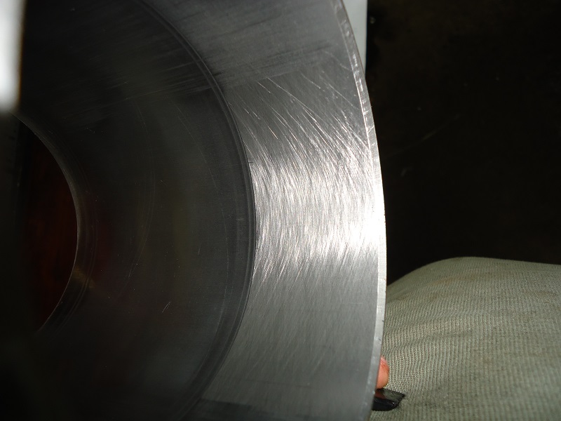

Hast du mal ein aussagekräftiges Bild von der Laufbahn?
Vielleicht hat auch die Rautiefe beim Hohnen nicht ganz gepasst?

Ja also wo der Honschliff hin ist ist mir persönlich ja auch n Rätsel.. Bild hab ich grade keins, aber wenn ich den Reaktor zum KR-Wechsel öffne kann ich ja mal eins malen. :D
Die einzige Einschränkung, die die bei ihren Kolbenringen machen sind verchromte Laufbuchsen beim 2T, da heißt es:
"Wössner 2-stroke rings can not be used in chrome plated bores"
Vielleicht isses das Beste wenn ich dem Motorenbauer den Zyli dann einfach mal aufn Tisch klatsche und dann mal frage was er dazu meint..

Das erhärtet meinen Verdacht,das was mit der Rautiefe (Oberflächenqualität) der Laufbahn nicht gestimmt hat.
Dazu gibt es sicher eine Empfehlung von Wössner.
Deine Ringe habe das jetzt soweit egalisiert,aber mit ihrem "Leben" bezahlt...
Ein neuer Ringsatz sollte es eventuell tun.
Falls der Hohnschliff zu abgenutzt ist,solltest du den Zylinder besser noch mal ordentlich bearbeiten lassen.
Gut möglich das dann auch ein neuer Kolben fällig wird.
(Je nach dem wie groß die Bohrung nach dem erneuten Hohnen wird..)

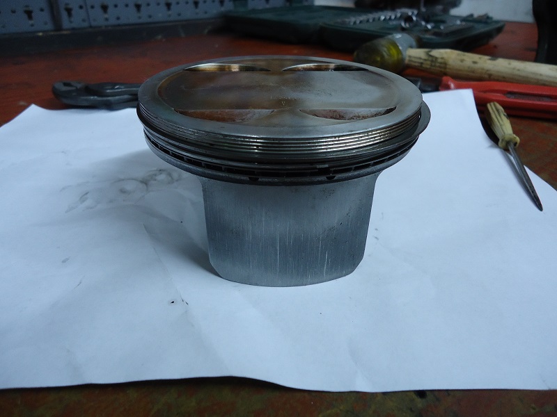

OK, Zylinder vorhin wieder demontiert, neueste Erkenntnisse: Ursache gefunden. nächstes Mal guck ich besser gleich 2mal hin..folgendes:
außerdem noch ein Bild vom Zylinder :-( :
und noch eins vom Kolben, noch mit Ringen. man sieht schön, dass am Ölabstreifer Spannung fehlt...
der Kolbenringstoß liegt bei 0,65mm kurz unter dem oberen Rand (unverschlissene Stelle!) und 0,70mm in der Mitte des Zylinders, also dort wos eingelaufen ist. Mal grob über den Daumen gepeilt beträgt die Differenz 0,05mm, was also einem Durchmesserunterschied von 0,05/Pi=0,016mm entspricht. Ich gehe davon aus, dass der Zylinder auf 101,00mm geschliffen wurde (lässt sich am Rand auch noch messen), also im verschlissenen Bereich jetzt 101,016mm hat. Der Kolben ist noch 100,91mm, macht also ein Spiel von 0,106, Grenzwert ist 0,120 -> lt. WHB also in Toleranz.
Jaja ich weiß schon, Messfehler und so..aber für mich reicht das erstmal, um den Bock mit neuen Ringen wieder zusammenzuschrauben, bei der nächsten Revision im Winter muss der Zylinder dann eh aufs letzte Übermaß von 102mm gebohrt werden, da es leider keine Zwischengrößen mehr bei den Kolben gibt..hoffe nur der hält dann länger als 3 Minuten..

Sieht nicht wirklich gut aus,vor allem nicht nach der kurzen Zeit.
Da du den Zylinder im Winter eh nochmal machen lassen willst,würde ich zumindest ganz leicht nachhohnen lassen.
Im oberen Zylinderbereich ist kaum noch was zu sehen von dem Hohnschliff.
Dieser ist aber wichtig für den Ölfilm.
Die Maßangaben die du angegeben hast sollten noch gehen.
Der Schmiedekolben geht unter Temperatur auch noch ein wenig auseinander.
Mist,aber so kann es manchmal laufen...

naja so erste Suchversuche waren da nicht sehr erfolgreich. In der Bohrungsklasse wird die Luft schon ziemlich dünn, vor allem was kleinere Übermaßschritte angeht :ka: ...aber ich lasse mich gerne eines besseren belehren, wenn also jemand nen anderen Hersteller für 570er/610er Kolben ab 101mm kennt... :help:
Die Kolbenhemd beim Wössnerkolben ist ja auch sehr aufs Nötigste beschränkt, das sind ja nur vorn und hinten die zwei kleinen Flächen. An denen ist der Verschleiß natürlich dann umso stärker.. vorher war ein 100er JE-Kolben drin, der hatte wesentlich mehr Fläche und war dabei aber mit Bolzen nur unwesentlich schwerer-aber keinen Plan wo man die mal beziehen könnte und ob es die in der Größe überhaupt noch gibt.
Heretic hat geschrieben:der zylinder ist ja echt wie poliert :shock: ..sowas kenn ich nur von viel höheren laufleistungen
