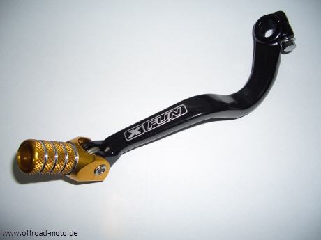

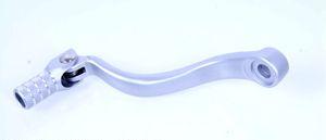

Re: Ordentlicher Schalthebel für WRE und SMS
Beitrag von lightning_rider »
Sowas halt!

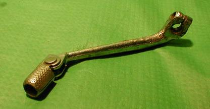

Bei mir war sowas drann.
Stahlguss !
Wenn der dumm hängen bleibt ist gleich die Schaltwelle kaput.
Beitrag von Don »
Also solange ich mein Mopped habe, hatte ich damit nie Probleme. Außer, dass man mit den Crossstiefeln etwas üben muss und den Hebel etwas nach oben verstellen, um gut schalten zu können.
Beitrag von DusK »
ganz so schnell wird die schaltwelle nicht krumm.
die zubehörhebel sind idr aus alu, verbiegen zu schnell und können an der verzahnung gerne rund werden.
daher fahren fast alle leute die originalen teile, obwohl sie idr teurer sind.
Ich hab mir jetzt bei offroad-moto einen Alu-Hebel aus dem Zubehör gekauft.
Sehr empfehlenswerter Shop. Sehr feine Werkstatt...
Der Mann hat echt Ahnung und Erfahrung!
