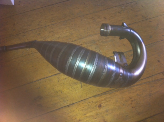

Naja, hier kurz ein Bild. Verarbeitung sind ganz ordentlich aus.
Hoffe bald können Leistungserfahrungen hinzu kommen!

Geile optik schöner Klang :heba:
Allerdings kann man anhand nem video nix über die Abstimmung sagen eher dann am Kerzen-/ Kolbenbild...
Ist der Pott eigentlich klar lackiert oder komplett blankes Blech?

So wie es aussieht normales Blech :lol: Habe mir jetzt aber hitzefesten Klarlack bestellt!
