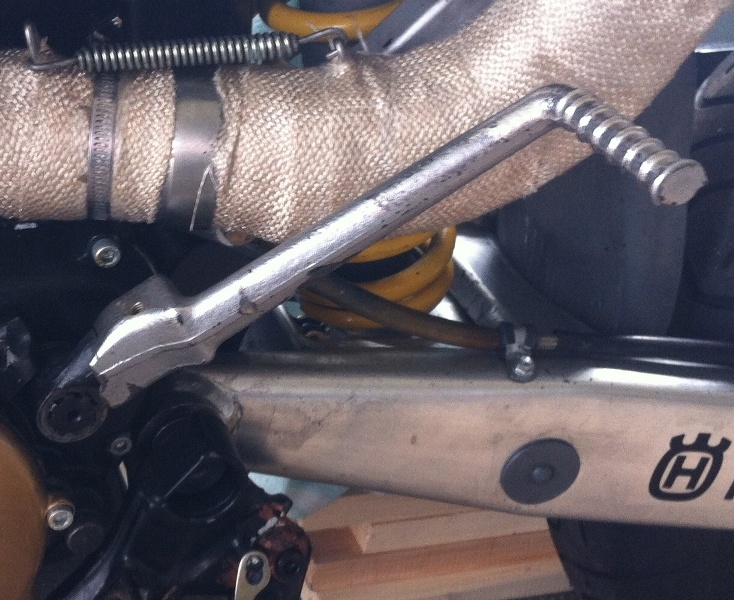

der kickstarter befindet sich bei mir in er position, bei der die kickerfeder leicht gepannt ist, damit sich der kickstarterhebel beim starten überhaupt wieder in richtung "stand-by" stellung bewegen kann. dabei kommt es auch mal vor, dass der kickstarterhebel bei den startversuchen gegen den benizinhahn schlägt. ----FOTO 1 --- der kicker greift gegen 12 bis 1 Uhr!
versetze ich jedoch den hebel um einen zahn weiter nach hinten --- FOTO 2 --- dann greift der Kicker erst so gegen 2 - 3 Uhr!
Frage ist nun: wie muss es denn sein?

- FOTO 1 - Kicker auf 12-1 Uhr Stellung

Auf den Bildern sind 2 Positionen zu sehen. Auf Bild 1 steht der Kicker weiter oben, also der Kickweg ist länger und die Feder ist angespannt. Der Kicker bewegt sich hier von alleine in diesen Zustand zurück und muss nur eingeklappt werden. Dann befindet er sich direkt am Benzinhahn.
Auf Bild 2 ist der Kickerhebel um EINEN Zahn versetzt aufgesteckt. Die Feder ist entspannt und der Kicker greift. Er befindet sich also weiter unten und der Kickweg ist kürzer als auf Bild 1.
Der Kicker bewegt sich also nur in diese Position zurück und muß dann per Hand zurück geklappt werden.
Was meint ihr... Wie sollte ich montieren?

Feedback: das Geräusch ist plötzlich weg. Ich habe den Kickstarterhebel nun so angebaut, dass er erst - wie auf Bild 2 zu sehen - gegen 2 Uhr greift.
Somit muss ich allerdings den Kickstarterhebel per Hand in Fahrposition bringen, da die Feder von sich aus den Hebel nicht dort hin bewegt.
