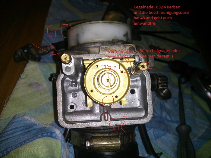

Also hab den Vergaser nochmal komplett zerlegt, alle düsen raus und mit den Mund probiert und geleuchtet etc... Die ganzen funktionen sind sicher gegeben. Der choke geht auch einwandfrei. Gekickt, gekickt und wieder nix.. Mit der 100ml Spritze Benzin vorne bei Zündkerze rein und zack sie läuft...
Ich hab im Forum einen Interessanten Artikel gefunden wo eig. meinen Problem ganz nahe ist :
http://husqvarna-forum.de/viewtopic.php ... %BCndkerze
Aber wie der sein Problem gelöst hat find ich ein bisschen originell, werds aber mal versuchen
Und ich werd denke mal Gehäusedichtung am Ansaugflansch drauf tun, schaut so aus als würde es Fremdluft saugen
Kann Fremdluft so stark das Startverhalten überhaupst beeinflussen? Somit er gar nicht ansaugt und deswegen die Zündkerze tocken bleibt wie die Sahara?

- Vergaser Beschriften.jpg (145.78 KiB) 1828 mal betrachtet
- Vergaser Beschriften 2.jpg (142.79 KiB) 1828 mal betrachtet

also wenns interessiert, ich hab nun den Vergaser nochmal komplett zerlegt und ins Ultraschallbad gelegt. Für den Deckel (siehe bild) hab ich ne größere Dichtung und ein Blech hergerichtet das es besser hinunter gedrückt wird. Vom Ansaugstutzen zum Motor hab ich ne Gehäusedichtung rum (Atmosit). Sie ist nach drei tritten angesprungen, zwei Tage später nach ca. 10 bist 20. In Allgemeinen mein ich das sie besser läuft und wenns sie mal läuft und kurz drauf wieder umlass nach 1 Tritt. Vielleicht hab ich auch nur die falsche Antritttechnik ;) Am besten geht sie los wenn der Choke draußen ist und kurz nach Start wieder rein, dann schnurrt das baby :)
