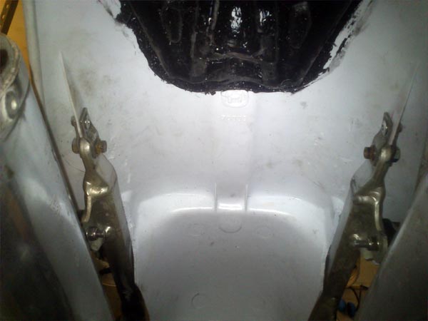

Es gibt die Möglichkeit, den Kennzeichenhalter mittels Alublech am Heckrahmen zu befestigen. Ich habe das seit 4 Jahren so an meiner WRE mit 3mm Alu, es hält bis heute prima und ist viel leichter als vergleichbare Stahlbleche.
Die hässlichen Schrauben durchs Plastik gehen wirklich nicht.
Sieht dann übrigens so aus:
2090 2091 4218
Das Blech sieht man übrigens nur wenn man wirklich von unten reinschaut. Von der Seite sieht man davon nichts.

So, der Vollständigkeit halvber hier das Ergebnis des Heckumbaus: Verwendet habe ich letztednlich den Sikaflex . Man muss eben die Oberflöchen etwas anrauen (Bohrmaschine-Stahlbürste) und dann hält das bombig. Der TC Kotflügel ist natürlich kürzer, muss man bene bisschen "modifizieren" :)
Alles in allem sieht es so aber besser aus :) Zumindest gefällt es mir besser.
