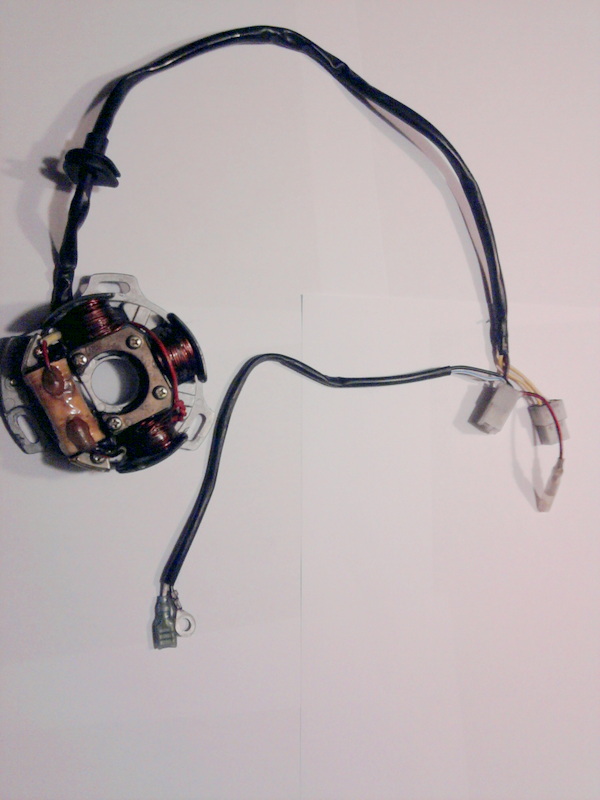

meinst du meine lichtmaschine passt ? hätte sie abzugeben. Hat auch 4 wicklungen und stammt aus einer Husqvarna. Hab sie damals gekauft , weil ich vermutet habe, das meine hinüber ist und jetzt liegt diese hier rum, weil der spannungswandler kaputt war

Re: Lichtmaschine WR 360 BJ. 95
Denk nicht dass diese passt, meine schaut anders aus. Leider!!
