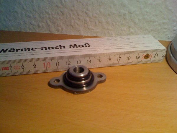

Ich suche folgendes Teil für meine 2000er TE 610. Das Gewinde ist ziemlich fertig und nun leckt sie dort. Falls jemand so ein Teil herumliegen hat und nicht mehr baucht, oder einfach nur die genaue Bezeichnung kennt, bzw. weiß wo ich es bestellen kann bitte PM an mich oder gleich hier drunter schreiben :)

Das Teil nennt sich Anschluss Ölleitung.... auf der Explosionszeichnung die Nr. 39
Bekommst'de bei jedem HVA Dandler oder bei Husqvarna-online.de....kostet net die Welt....

Mach es sauber...(entfetten)
Mach die Hohlschaube genauso sauber...
Bau das Teil mit den 2 Schrauben an den Block...
Steck die Ölleitung mit den Kupferdichtscheiben auf die Hohlschraube...
Versehe das Gewinde der Hohlschraube satt mit Schraubensicherung Mittelfest oder Hochfest...
Schraub die Schraube in das Aluteil und ziehe sie sachte mit Gefühl an...
Fertig, fest und dicht !
Diese Schraube brauchst du nie wieder losedrehen
Beim Ölwechsel einfach beide Schrauben vom Aluteil raus, und die Ölleitung mitsamt dem Ding über die Schraube links oben vom Li-Ma Deckel "hängen"/klemmen...

oder hier das Teil Nr. 39 neu kaufen, kostet 18,40
gehst auf teilekatalog --> Husqvarna --> Enduro --> bj 2000 --> te610 --> Motor --> Motorgehäuse rechts
https://www.teile-katalog.com/
kannst schnell bestellen und ist in 2 Tagen da :)
